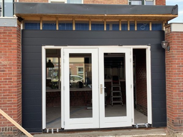

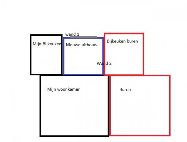

Ik ben bezig met een uitbouw 14m2 (nis) van hout skelet bouw en moet hierbij 2 verschillende wanden isoleren. Er is dus een wand tussen mijn bijkeuken en die van de buren gekomen.
Het grijze zijn de openslaande deuren.

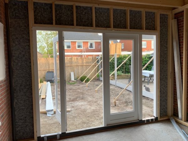

Wand 1 is de buitenmuur, tussen de openslaande deuren a 50cm per kant. Hier heb ik Kunststof gevelbekleding aangebracht - Spouw (2cm) van ventilatielatten - dampdoorlatend scherm - en verder?

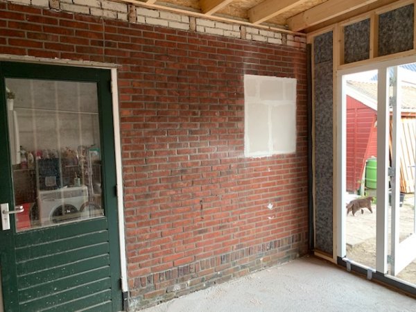

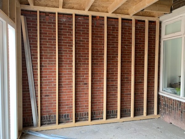

Wand 2 is die van de uitbouw naar de buren, hier zit alleen een houten frame. Deze zit rust volledig op de betonnenfundering en mijn eigen constructie. Er zit dus geen schroef in de muur van de buren. (ivm akoestische geluiden).
Hoe kan ik beide wanden het beste isoleren? Beide houten frames zijn van 9cm balken. Graag opbouw van binnen naar buiten. En hoeveel cm lucht(/spouw) moet ik overal tussen laten?

Plaats eens wat foto's van de huidige wanden.

Wand 1 buitengevel:
Wand 2 (buitenmuur die je ziet is de bijkeuken van de buren):

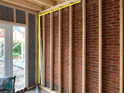

En dit is de muur van mijn eigen bijkeuken:
Als je de genoemde isolatiewaardes niet haalt, kan je de stijlen opdikken. Maak in ieder geval eerst de kieren eerst dicht, dat scheelt een hoop tocht.
Ga ik doen, dankjewel. Heb de verticale gele lijn al helemaal met pur gedaan. Moet ik aan de binnenkant tussen de isolatie, dampdichte folie en osb ook een luchtspouw houden? Of kan ik alles op elkaar schroeven? Zit er mee hoeveel ruimte ik overal tussen moet houden. (Op de OSB platen schroef ik vervolgens gipsplaten.
