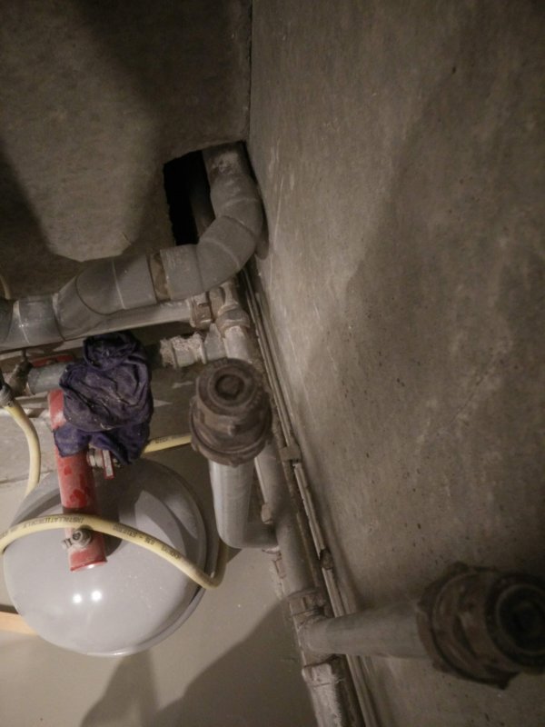

Ik wil graag de muur van binnenuit isoleren met PIR platen. Het gaat om de gehele zoldermuur.
Echter lopen er langs de wand verwarmingsbuizen. De foto is hoop ik duidelijk.
De buizen zijn van de verwarming. Hoe het beste om te gaan met deze buizen. Netjes inpakken met buisisolatie, de de PIR platen er zo strak mogelijk tegenaanleggen,vervolgens aftapen met isolatietape?
Er steken twee stukken buis recht omhoog. Ik weet niet wat de functie hiervan is. Kan ik deze rechtopstaande buizen verwijderen of hebben die nut in het systeem?
Alvast bedankt,
Tim
Op de pijpen die omhoog steken zitten zo te zien ontluchters op.
Waar grenst de muur aan?
Timpel
Aan de buitenmuur. Het is een twee onder 1 kap woning. Dit is de 'koude' zijde.
Als er geen spouwmuurisolatie is toegepast dan zou ik de pijpen verder van de muur leggen i.v.m. bevriezing bij strenge vorst, het beste is voor de nieuwe wand langs.
Ik zie ook een waterleiding lopen, die kan ook bevriezen als die achter de isolatie komt te zitten.
Als de buitenmuur geïsoleerd is kunnen de leidingen in principe blijven zitten, maak er wel een plaat voor die verwijderd kan worden om de pijpen te kunnen bereiken indien nodig.
De pijpjes waar de ontluchting op zit moeten voor de nieuwe wand komen of ze moeten verlegd worden tot dichtbij de ketel.

Bedankt voor je reactie. Er is wel spouwmuur isolatie, maar uit begin 80er jaren dus die stelt niet zoveel voor. Desalniettemin zal bevriezen denk ik dus inderdaad niet gebeuren.
Ontluchting zou goed kunnen, hoewel de cv de installatie zelf ontlucht? Of is dat een andere ontluchting. Moeten die pijpen zo lang of kunnen ze eventueel ingekort worden?
Ik heb spouwmuurisolatie uit 1978, daar is niets mis mee.
Ik zie ook niet waarom die twee pijpjes daar zitten, ontluchten van de ketel zou voldoende moeten zijn.

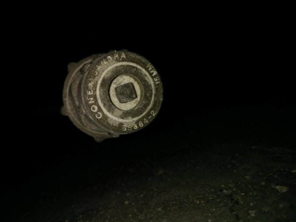

Plaats even een duidelijker foto van de pijpjes zodat te zien is wat er bovenop zit.
Timpel
Wij hebben onze spouw laten inspecteren omdat we die wilden na-isoleren, maar dit kon niet, veel van het isolatiemateriaal is uitgezakt (heb het zelf ook gezien op met dat cameraatje dat ze door een gaatje stoppen). Vandaar ook de intentie om van binnenuit wat extra te isoleren.
Dit zijn ontluchters, ze kunnen weg als de leidingen iets omhoog lopen richting de ketel.
Hou die plank/plaat in de gaten die verwijderbaar moet zijn in geval van nood, anders kunt u de hele boel weer afbreken.
