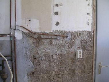

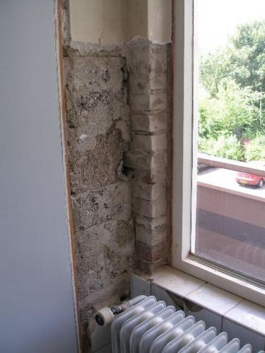

Heb een start gemaakt met het opknappen van de keuken. Daarbij heb ik alle schootjes waarmee de vorige eigenaar de keuken heeft dicht getimmerd verwijderd.
Verrassing een kapotte muur komt te voorschijnt.
Hoe kan ik het beste deze stukken muur herstellen. Wil hier hoogst waarschijnlijk tegels tegen aan zetten tot een bepaalde hoogte.
Aangezien ik een leek op klusgebied ben heb ik wel al wat rondgekeken op het forum maar wil toch in special voor mijn situatie een manier horen wat ik het beste kan doen.
Zelf dacht ik het geheel vlak maken met beamix reparatiemortel.
Het beste kun je dat doen met goudband, of mp75
Wel eerst de muur voorstrijken met stucprimer.
Ja en als je het zelf helemaal niet kunt, dan zul je toch een stukadoor in moeten huren.
Ook de koperen leidingen zonder mantelbuis mag je zo niet in de muur verwerken.
Er is een grote kans dat deze leidingen op den duur gaan lekken met alle gevolgen van dien!
