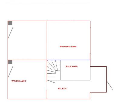

ik zal hier een schets maken van de situatie en deze hier zometeen bij plaatsen.
mijn vraag dus: is er iemand die ons kan vertellen waar de schade vandaan kan zijn gekomen. ik weet dat alles nooit met zekerheid gezegt kan worden op een afstand maar een inspraak van mensen met kennis is altijd goed
Knuffeldraakje
Bij deze de sches van de woningen en waar de muur zit.
de blauwe streep is dus de bewuste muur, aan onze kant links van de badkamer (de trap) is het washok met de wasmachine.

Al aan het dak gedacht?
of zitten er nog droge verdiepingen boven?
hoe dik en van welk materiaal is de tussen muur tussen de badkamer en de buren?
Zit de bad/douchemengkraan toevallig aan de muur met de buren ?

Kan het geen optrekkend vocht zijn door de gresbuis uit je nieuwe topic
dat het bij de buren onder het huis blank staat
waar zij behoorlijke waterschade heeft gekregen wat nu totaan de vloer doorloopt
op welke hoogte is het begonnen?
Knuffeldraakje
Hmm dat zou het misschien wel kunnen zijn! maar de afstand vanaf waar we denken (de gemeente heeft geen papieren meer...) dat de riolering ligt totaan de muur is zon meter of 8. zou het zover kunnen doortrekken?
de schade is begonnen aan de muur, maar wellicht dat het wel al langer onder onze vloer (onder de oude tegellaag) heeft gelegen en nu haar kant op gaat?
Mark en 3 meiden
Maar de kruipruimtes kunnen vrij snel volstaan
ik ga er door de leeftijd van de woning van uit dat het een gemetselde tussenmuur is
maar hoe dik?
ik zou zelf het probleem van de gresbuis eerst oplossen
grote kans dat dan het vochtprobleem bij de buren ook minder word

Als er een betonvloertje is gestort over de oude vloertegels, dan is het heel goed mogelijk dat de vloer iets is gaan zakken door het gewicht. Dan kan deze losscheuren van de wand. Als er dan toevallig ook geen kimband zit in de hoek tussen wand en vloer, dan kan dat ook een mogelijkheid zijn voor de lekkage.
Knuffeldraakje
Kimband? sorry wat houd dat in?
Mn22
Kimband wordt samen met een pasta gebruikt om de hoeken van de douche waterdicht te maken. Dus de overgangen tussen verschillende muren en ook de overgang tussen vloer en muur. Deze band wordt geplaatst onder de tegels.
Deze naden gaan namelijk altijd werken ten opzichte van elkaar. Met als gevolg dat de overgangen tussen de vloer en wand niet meer waterdicht zijn. Een normale voeg of kitvoeg is vaak niet voldoende.
Het verzwaren van de vloer zou er heel goed voor kunnen zorgen dat er een scheur is ontstaan tussen vloer en wand, met lekkage naar de buren als gevolg.
Knuffeldraakje
Oej.. dat zou het dan inderdaad wel kunnen zijn! is dat nu nog te verhelpen? in ieder geval dat het niet erger word?
Mn22
  • #19
Je zou dan eerst moeten kijken of de vloer is gestabiliseerd ten opzichte van de vloer. Als de vloer niet meer verder zakt, dan zou je kunnen proberen in de hoeken zowel op de vloer als op de wand een rijteje tegels eruit te slijpen. Vervolgens kimband aanbrengen in de hoek en opnieuw tegelen.
Of het echt mooi wordt durf ik niet te garanderen. Anders zult u het tegelwerk in zijn geheel over moeten doen.
