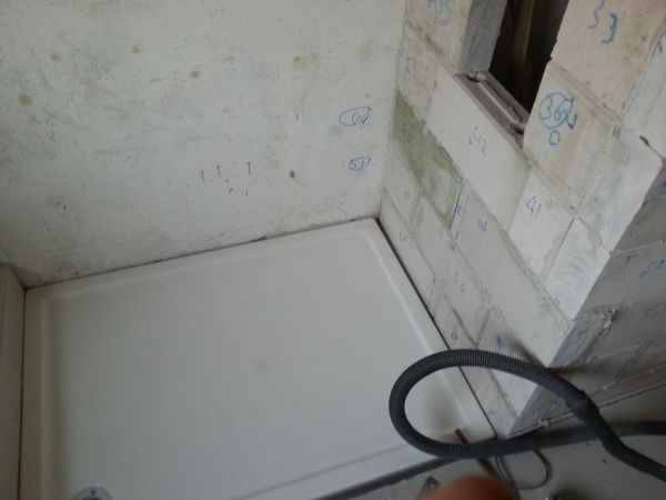

Ik ben bezig met een slaapkamer om te toveren tot badkamer.
Het is de eerste echte klus in huis die ik doe. En dus zijn er soms wat dingen waar ik tegenaan loop.
Zoals op de foto te zien is is het muurtje een centimeter of 2 scheef hoe kan ik dit oplossen zodat het een beetje gelijk loopt nadat ik getegeld heb.
Ik dacht zelf aan iets met een gipsplaat en een houtje ofzo eronder. En dan rechtstucen met een rei en stucprofielen. Of zijn er nog makkelijkere manier?
Graag hoor ik jullie reacties.
Alvast bedankt
Groetjes pascal

Ik denk dat niemand het opvalt, de vloer word niet betegeld.
Ik zou het zo laten.
Pascalboss
Mijn gedachte was dat de tegels over de douchebak heen zouden komen te zitten zodat ik daar een kitlaag op kan maken zodat deze waterdicht is.
Poster
Dat is ook zo, maar misschien wel wat extra kit vooraf in de kier spuiten, voorals je tegel het maar "net" haald.

Hoort zo een bak niet voor de tegels te staan ipv eronder. Als je lekkage hebt en dat ding moet aan de kant moeten de tegels eraf.
Pascalboss
De bak moet nog een stuk omhoog. Zodat deze op de tegelvloer staat zeg maar. Alleen de tegels rondom wou ik tot op de bak doen zodat ik hier een mooie kitrand op kan leggen. Aan de voorzijde komt een douchedeur dus daar maak ik me niet druk om
Poster
Bij ons staan de tegels op de bakken.
Je kunt de bak het beste een klein beetje uit de haak zetten (schuin).
Zodat de tegels de bak aan alle kanten afdekken.
Zorg in ieder geval, dat de bak ondersteund wordt met latten op de muur, en daarop goed in de kit ligt.
Dan de naad langs de muren eerst afkitten, voordat je gaat tegelen.
Hou een voegje op het bad, en kit die na het tegelen ook goed af.
Dan zou je als het goed is niet meer kunnen zien, dat de bak scheef staat.
En de tegels komen inderdaad op de bak te staan, en niet voor de bak zoals Tino voorstelde.
Dit heeft te maken met eventuele lekkage achter de tegels.
Als de tegels doorlopen tot op de vloer, zal het vocht achter de tegels ook doorlopen in de vloer.
Als je de tegels op de bak zet, heb je een soort water slot, en loopt het water niet verder als de bak.
