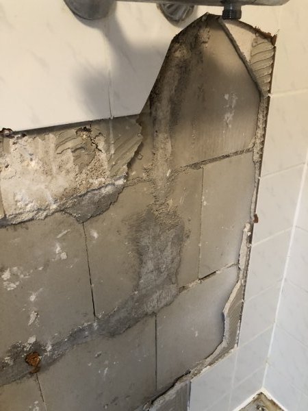

De vorige bewoner vond het niet nodig om te kitten rondom de douchekraan aansluitingen en daardoor is zo'n beetje heel het betonwerk vanaf de douchekraan naar beneden broos geworden.
Ik ben bezig met het verbouwen en betegelen van heel de badkamer (zie mijn andere topics) en kwam dus deze situatie tegen bij het weghalen van de oude tegels:
Links zit nog een stuk in goede staat en de gehele muur rechts is ook in orde. Ik moet dus het broze stuk eruit 'niezen' en dan de boel opvullen zodat er weer overheen getegeld kan worden.
Hoe kan ik dit het beste aanpakken? Ik heb nog een grote zak beamix cement gebonden stucmortel staan, kan ik daar de muur weer mee opvullen alvorens ik weer kan tegelen?
En nog een mini vraag: ik zie in het huidig stucwerk enkele bruine plekjes (daar waar volgens mij de waterleidingen lopen). Is dit iets van lekkage of..?
Bedankt voor de hulp!!!
Er is sowieso met de verkeerde materialen gestukt.
Zo te zien is het een gipsmateriaal.
Als dat nat wordt, gaat het rotten en komt los.
Alles wat los zit er af halen, en het liefst ook heel de gips stuklaag in het douche gedeelte.
Daarna opnieuw vlak zetten met een stukmortel op cement basis.

Met m'n beamix moet het dus goedkomen.
Heb jij nog een idee over die bruine plekjes?
