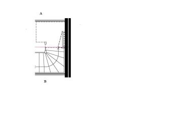

Beste klussers,
wij willen in ons toekomstige nieuwbouwhuis meer licht en ruimte creeeren. Daarom overwegen wij de muren aan de voor en achterkant van de open trap te verwijderen (Muur A en B, zie tekening). Naar mijn mening wordt de trapconstructie gedragen door de lange scheidingsmuur met de buren en door het trapgat. Graag hoor ik jullie mening of dit verstandig is.
alvast dank
Het beste kun je dit eerst even overleggen met de aannemer die het huis gaat bouwen.
Het valt dan onder meer en minder werk.
Ik kan me haast niet voorstellen dat het een open trap betreft
Als hij geplaast is zoals op de schets.
let op dat het geen stabiliteits wanden zijn die je weghaalt.

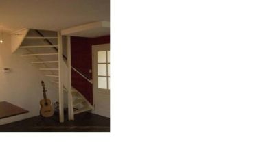

Dank voor jullie reactie. Wij hebben de woning gekocht terwijl de bouw al begonnen was en de aannemer kent in dit stadium alleen maar de zin "kan niet"...
De trap zit wel voor een klein gedeelte vast aan muur A en B maar dit moet toch makkelijk op te lossen zijn? zie ook de foto die ik op internet gevonden heb.
vr gr
Het kan altijd, maar dat kost al gauw veel extra geld bij de ondernemer. Das nou eenmaal de arrogantie van de meeste Nederlandse bouwondernemingen, ze zullen je er waarschijnlijk een associaal bedrag extra ervoor vragen in de hoop dat je dan afhaakt.
Zit er bij jullie net als op de foto een wand tussen de voordeur en de kamer, die mag je dan niet verwijderen ivm bouwbesluit
