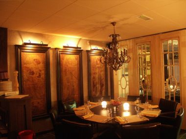

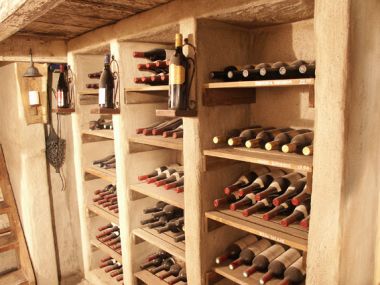

Kortman
Vemka,
Wat je ook kan doen is de wandenstucen met cement.
En dan alle electraleidingen,gewoon in het zicht(grijze pijp).
Is wel een erg zware klus,maar wel erg mooi.
Wordt licht grijs en je ziet de steentje zitten.
Kan met gewoon cement en dan hechtmiddel erin,want anders ligt
alles de volgende morgen op de grond.
Ik zal wel even zoeken naar een foto.
Of gewoon decoren met verf,maar dat moet je kunnen.
En blijft altijd geschilderd eruit zien.
Imi beton is er ook,fijn en grof.
Is een laag kunststof op mdf.
En daar vragen ze ook grof geld voor; € 98,- m2 ex.

Ja Kortman dát is inderdaad de bedoeling, prachtig zoals die bovenste foto! Goed idee om de leidingen zichtbaar te houden!
Ik wil het niet verven, want zoals je zegt, dat blijft er altijd geverfd uitzien en dan vind ik het gewoon kitch (sorry, wil niemand er mee tegen zn schenen trappen) Jammer dat dat imi-beton zo duur is, had ik eigenlijk al op gerekend..
Ik zal mke eens verdiepen in het stucen met cement.
Moet ik daar nog speciaal iets voor weten (zoals je zei: een goed hechtmiddel) of is dit voldoende?? Het gaat maar om één muur dus dat moet wel te doen zijn toch?
Bedankt!
