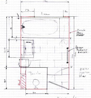

Ik ben vandaag eens gaan uitmeten hoe haaks deze muur ongeveer staan en dat is naar mijn gevoel niet best.
Bij staat op de 3 meter lengte ca 4.5 cm scheef tov de gevel en het deurkozijn (is rechter muur op tekening)
Gevel en deurkozijn zijn evenwijdig. Ik kan even niet zien hoe erg het met de andere lange muur gesteld is daar staat op dit moment te veel rommel voor:S
plaatje:
Nu sta ik dus voor de keuze wat te doen.
a) alleen muur vlak maken en dan de tegels evenwijdig aan de gevel houden en zorgen dat ik voldoende vlees houden bij halfsteens verband (30x30 of 30x60 tegel) (dan kloppen ze iig ook met de douchebak)
b) Muur haaks maken tov de korte muren maar wat zou dan de aanbevolen oplossing zijn? Voorzet wand of helemaal met stuc uitvullen (4.5 cm)?
c) Muur vlak maken en dan de gevel haaks maken met een voorzet wand.
Heb ik wel een scheef vulstukje nodig in mijn vensterbank maar dat is te doen denk ik.
Blijft alleen de deur opening wat scheef maar dat is maar ca 1 meter breed en valt denk ik niet zo erg op
