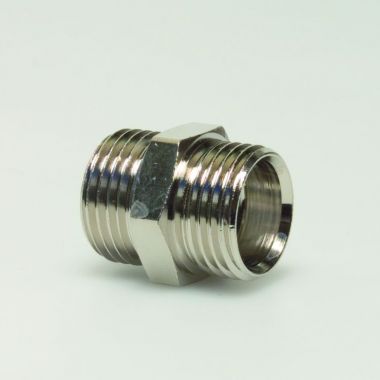

Ik ben een stukje waterleiding aan het aanleggen met meerlaags kunststof buis en multi fit koppelingen.
Nu wil ik van de 16mm buis naar 12mm koper. De eindkoppeling gaat naar 1/2 en is licht konisch met een o-ringetje. Zo te zien past die op een 15mm knelkoppeling. Klopt dat? Ik tref namelijk geen bijzondere verloopkoppeling aan in het assortiment, dus ik denk dat dit compatibel is.....
ik kan dan met een 15-12 knelverloopje weer verder.
Advies is welkom.

    1/2 " en 15 mm daarvan lijkt de draad inderdaad heel erg op elkaar, maar dat is hij niet. Ook de opname is meestal conischer bij bsp koppelingen dan die van pijpkoppelingen.
    Je kunt op de 1/2 " koppeling een draadnippel draaien:
    En daarop weer een schroefbus zetten van 1/2 naar 12 mm knel :

    Met andere woorden.... Het gaat lekken als ik die multi-fit direct op een 15mm knel verloopje zet?

    De kans is wel aanwezig ja. De draadnippel die je ziet is helemaal conisch. De knelkoppeling alleen vooraan waar de ring komt.

    Heb net ff gekeken in de bouwmarkt en daar liggen gewoon verloopkoppelingen bij dit merk. Dit is buitendraad 1/2" met een vlakke aansluiting. Daarvoor moet je het ronde ringetje eraf halen en de platte daarvoor in de plaats doen. Dat staat er ook op.

    De oorspronkelijke oplossing van Thomas werkt gewoon. Ik ben ook even naar de bouwmarktt geweest, en een multi fit draadnippel gekocht. Ziet er het zelfde uit als het plaatje in de reaktie van tiho. En als je van een knelkoppeling wartel en ring af haalt dan is het geheel zo goed als identiek, ook de conus. Alleen de wanddikte van de knelkoppeling is wat weer, maar dat maakt voor de aansluiting niet uit. Het kan dus gewoon aan elkaar. Dat is ook in overeenstemming met de gegevens op de Itap site die stelt dat de multifit koppelkingen ook passen op hun manifolds: "Multi-Fit® fittings are supplied with an assembled head o-ring. This makes the fittings suitable for installations where they are connected to conical seats (such as, for intance, those of ITAP manifolds art. 455, art. 465, art. 885 " en die dingen zijn niet specifiek voor deze koppelingen ontworpen. Neem dus niet de omweg.
    Pauli
    En helaas moet ik mezelf even corrigeren. De kleinere diameter van het puntstuk van een knelkoppeling (15.1 vs 16.1) zorgt er voor dat de multi fit koppeling niet diep genoeg in het puntstuk komt, ook al is de koppeling zelf ook afgeschuint. Het verschil is 0.5 mm, en dat betekend dat de o ring minder stevig wordt aangedrukt. Dus kans op lekage.
