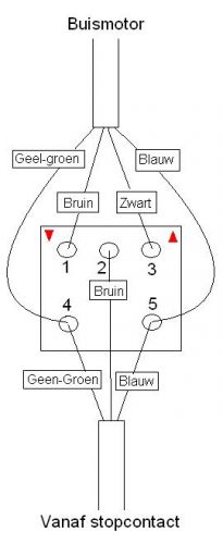

Zoals aangegeven, wil ik komend weekend verder gaan met de gekregen (volgens mijn buurman nog splinternieuwe) buismotor.
Ik heb eerst even willen proberen hoe ik deze (als voorbereiding) moest aansluiten aangezien deze dus 5 draden had. Maar niets werkt.
Vandaar toch nog een vraag hier, en wel:
Wie weet hoe de draden moeten worden aangesloten?
Om een beeld te geven van wat ik heb, de volgende tekening van de oude situatie:
Geel-groen en Blauw spreken voor zich. Bruin vanaf het stopcontact ook. De bruine (bij 1) en zwarte (bij 2) vanaf de buismotor zijn dus voor het op en neer werk. Zover glashelder.
De nieuwe buismotor echter heeft dus vanuit de motor 5 draden. Geel-groen, Bruin, Zwart, Blauw en Rood. Ook zit er achterop de buismotor nog een klein zwart draadje.
De motor is van het merk ACM, type RADIOMATIC 40 (40 Nm).
Volgens een stikker op de motor (tekst = transmitter allready memorized) én de melding van mijn buurman, is dit een motor voor eventiueel gebruik met een draadloze afstandsbediening.
Ik dacht dus:
Gewoon dezelfde kleuren draden aansluiten zoals de oude buismotor ook was. En de rode draad + het kleine zwarte draadje gewoon loslaten. Ik gebruik namelijk geen draadloze afstandsbediening.
Maar dan doet hij helemaal niets!
En op internet kan ik wel gegevens van de motor vinden maar geen electresch schema. En mijn buurman had dat ook niet (meer?) in de verpakking zitten.
Wie o wie weet wat ik fout doe?
