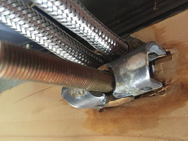

Ik wil een oude keukenkraan demonteren, maar weet niet hoe, want ik ken dit montagesysteem niet.
Heeft iemand een idee?
Alvast bedankt!
Als er een moer op de bout heeft gezeten probeer dan met een schroevendraaier de beugel eruit te wippen, die kan iets vast zitten in het hout van het blad.
De uitloop of bovendeel van de kraan af halen.
Daaronder zie je de schroef zitten, waarmee de kraan vast zit gedraaid, aan het deel wat nu zichtbaar is op de foto.
Juist een velotje, uitloop verwijderen en in het gat zie je een messing schroef, hiermee kun je de kraan los draaien kan wel eens goed vast zitten hoor.
