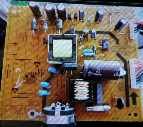

Mijn Benq computermonitor valt regelmatig uit. Beeld valt weg en het led-lampje gaat uit. De stekker er een halve minuut uit en weer in verhelpt het tijdelijk. De frequentie waarin dit gebeurd lijkt toe te nemen, nu is het hooguit vijf minuten.
Ik heb het ding open gemaakt, om te kijken of er bv. een condensator is doorgebrand. Ik zag niets bijzonders. Ik heb de stroomaansluiting doorgesoldeerd. Dat heeft niet geholpen.
Het open maken ging op zich wel, maar weer dichtmaken was niet fijn. Duidelijk een apparaat wat niet bedoeld is om te repareren.
Enig idee of ik nog iets anders kan proberen? Ik ga sowieso een nieuwe kopen, maar een tweede leven voor de monitor zou mooi zijn.
Kon best een slechte verbinding in de stekker, die de monitor ingaat, kunnen zijn, probeer eens een ander snoer.

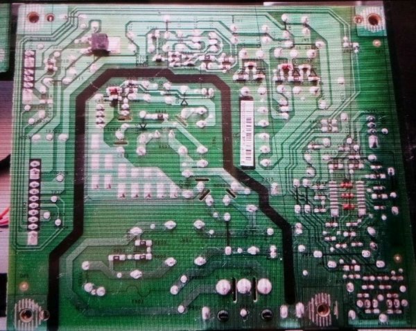

Zo ziet de printplaat van de stroomvoorziening er uit. Ik kan hier geen bijzonderheden aan ontdekken.
Sorry voor de slechte foto's. Ik heb met mijn mobiel een foto gemaakt van de display van de camera. :mrgreen: lastig als je computer het niet meer doet :denk:
Normaal vervang je alle elcos in het voedingsdeel,door low esr high temperatuur versies. Vrijwel zeker dat je dan van het probleem af bent.of je moet ze 1 voor 1 uitmeten met een speciale HF tester.een capaciteitsmeter werkt hierbij niet.
Dat doormeten kan ik zelf niet. 9x vervangen zou kunnen, al denk ik niet dat ik hier zin in heb om eerlijk te zijn.
Bedankt voor de hulp. Ik ga hem afschrijven.
