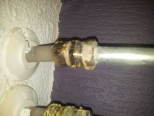

Vraagje: in de hal hebben wij een verwarming waaruit 2 buizen naar boven het plafond in gaan. Een tijdje hingen de buizen wat losser gezien ik er geschilderd heb destijds achter en de klemmen had verwijderd. Bovenaan zitten koppelingen wat het plafond in verdwijnd uiteindelijk.
Sinds vandaag valt me op, de leidingen heb ik weer vastgezet met klemmen (ca 1,80 meter buis), dat bij 1 koppeling boven als ik mijn vinger er langshaal na enkele minuten er druppels (niet veel) zichtbaar zijn, kortom, wellicht een minimale lekkage. Is dit erg ?
Ben zelf totaal geen klusser

Erg is een groot woord,lastig kan het wel worden.
a; je zal afentoe moeten bijvullen
b; het zal binnekort weer je leidingen aantasten (roest)

Probeer de koppelingen eens na te trekken

Je zou verwachten dat er ook een buis het plafond ingaat maar is meer een soort van plastic/pvc achtig, is dat normaal en kun je wel veel kracht uitoefenen met aandraaien. het lijkt me zo dun cq poreus

Aftappen, loshalen, er moet een tule in de slang zitten, misschien is die dor het rommelen aan de leiding los gaan Zitten.

Lekt hij aan de slang kant of lekt hij aan de dunwndige 15 mm buis kant.
Indien slang kant, idd aftappen en controleren.
Indien aan de buis kant, proberen vaster te draaien wel goed het middelste gedeelte van de koppeling vast houden.

Ik heb net gecontroleerd, was alweer 2 uur geleden. als ik met mijn vinger langs de slang boven ga is het droog, bij de eerste dikke rkoppeling zeg maar direct onder de slang dan is mijn vinger nat+dus het onderste gedeelte van de slang, maar het is niet zo dat er druppels naar beneden lopen.
bij de middelse ring is het vrij droog en de 15 mm buis is verder droog, ook bij de onderste koppeling

Dan moet je aftappen en alles los halen.

Klinkt drastisch. En dan........nieuwe witte tape wikkelen of zo.

Iets wat lekt zal niet uit zichzelf ophouden vrees ik.
En geen tape, desnoods nieuwe tules halen, en opnieuw monteren.
