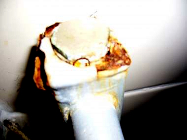

Plaats er eens een foto van dan, misschien kan je het tijdelijk repareren met een stuk rubber en een slangklem, er zijn zo veel nood/lap midellen. maar dat ligt aan de plek waar het lekt, en de groote ervan.
groeten b
Het is aan de bovenkant, hier is een foto.
Foto zoveel mogelijk verbeterd, mod.
Zo zou ik een poging wagen met soldeer.
Die dop eruit schroeven. Hopen dat het lukt en je niet met een groot gat komt te zitten. :cry:
Alle roest verwijderen tot aan schoon metaal er mag geen spoortje van roest van het water gedeelte naar de buitenkant lopen.
Het vlak vertinnen. Dus een laagje soldeer aanbrengen en daarna een koper plaatje van 1 mm dik er op solderen. Een metalen plaatje zou ook gaan maar koper plaatje laat zich wat gemakkelijker naar de radiator kloppen mocht het niet geheel vlak zijn.
Voor ons beiden zou zijn hoe komen we aan een soldeerbout die zwaar genoeg is om dit te kunnen solderen.
Uiteraard moet de radiator zeker voor de helft leeg van water zijn en aan de andere kant van de radiator moet je een ontluchter kunnen plaatsen.
Zo te zien kan het ook de afdichting van de stop liggen, ik zou er eerst een nieuwe stop indraaien en kijken of het dan dicht is.
