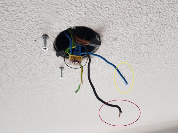

Skillz007
Ik voer de spanningtesten uit met een schroevendraaier waar een lampje in zit.
Dit is het volledige overzicht.
De bruine/rode cirkel is geloof ik de fasedraad die naar het stopcontact in de kamer loopt. Wanneer ik de schroevendraaier hier tegenaan houd brandt het lampje een klein beetje.
De gele cirkel is de nuldraad waar de lamp aan moet hangen. Als ik in deze specifieke situatie zoals op de foto mijn schroevendraaier er tegenaan houd dan brandt het lampje niet.
De zwarte cirkel is de snellasklem waar mijn vraag over gaat.

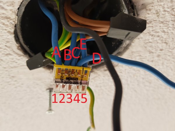

Skillz007
A = één van de twee draden die onder spanning staat.
B = (ik vermoed) de draad die stroom levert aan twee stopcontacten in de kamer
C = (ik vermoed) de draad die stroom levert aan een lamp in een andere kamer.
D = De draad waar ik de plafondlamp mee wilde aansluiten (samen met de fase- en nuldraad natuurlijk)
E = De tweede draad die onder spanning staat.
Stel:
Draad A zit in gat 1 en draad D zit in gat 2; de rest van de draden zijn niet aangesloten. Dan levert draad D spanning (maar doet het stopcontact het niet en de lamp in een andere kamer).
Stel:
Ik sluit nu ook willekeurig de draden B en C aan, dan heb ik wel spanning in het stopcontact, maar niet in de andere kamer en ook niet in draad D.
Stel:
Ik sluit draad E aan, dan heb ik spanning in de andere kamer, spanning in het stopcontact, maar niet in draad D.
