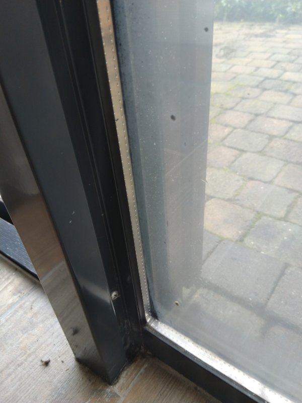

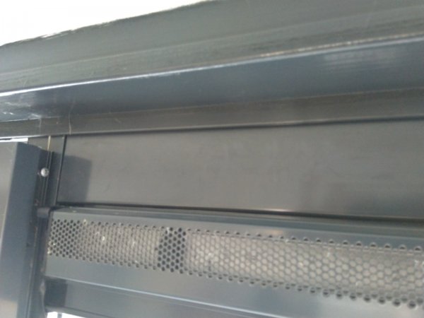

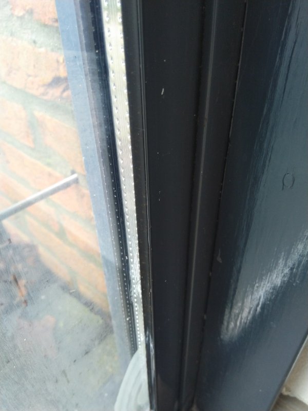

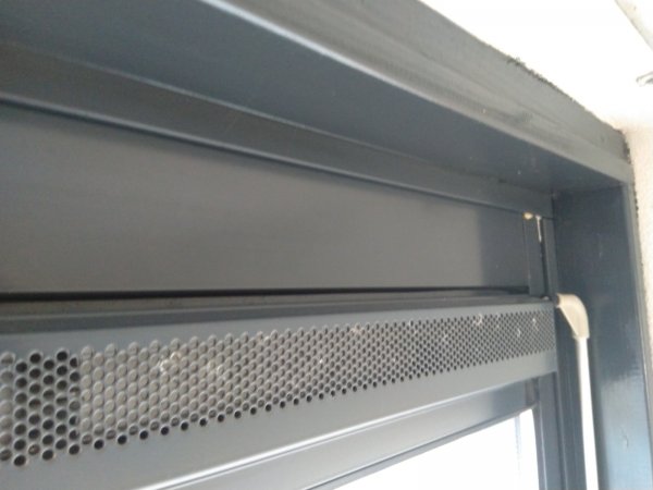

Beste mede-klussers,
Ivm een lek raam in een schuifpui is vorige week de glaszetter geweest. Puntje bij paaltje is het raam uiteindelijk niet vervangen. De vloer is opgehoogd ivm vloervervarming en daardoor kan de schuifpui er niet uit getild en gekanteld kan worden.
De schuifpui bestaat uit 3 delen. Het raam dat vervangen moet worden is het rechter deel. Het deel dat schuift is het linker deel.
Nu zegt iemand dat je de latjes weg kunt halen en in plaats van de rubbers te gebruiken het raam gaat kitten.
De glaszetter zegt dat de pui eruit moet.
Ik heb wat foto's toegevoegd. Hoop dat jullie kunnen zien wie er gelijk heeft of welke mogelijkheden ik heb.
Alvast bedankt voor jullie hulp.
Groeten, Michel
Op basis van de foto's is dat niet te beoordelen. Echter als het glas opgesloten is in het frame van de schuifpui (zonder uitneembare glaslatten), is het een aannemelijk verhaal.
Vraag eventueel een andere glaszetter. Het heeft sowieso niet zoveel zin om tegen een glaszetter te vertellen dat hij z'n werk anders moet uitvoeren, als deze er zelf niet achter staat.
