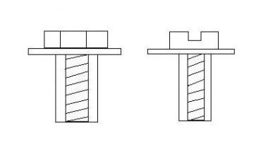

Ik heb hier een onderdeel liggen voor een brommer dat er opgeschroeft moet worden, alleen is het gat wat erin zit net wat groter dan de bout die aan dat onderdeel zit.
Is er ook een manier (een koppelstukje ofo) om deze moer te verbreden/verdikken, ik denk dat het eén of twee maten zijn.
Ik hoop dus eigelijk op iets dat je om de bout kan draaien wat aan de buitenkant dan ook weer schroefdraad heeft, of bestaat iets dergelijks niet?
Andere suggesties zijn ook welkom
Alvast bedankt! :wink:
Black Knight
Verdikkingsstuk lijkt me niet mogelijk voor 1 of 2 maten...
Is een dikkere bout geen mogelijkheid? Of rondellen gebruiken?
Kan het niet met dikke carosserie ringen ?
Chrisy76
Ja maar met carrosserieringen kun je toch niets meer ergens in draaien.
Ff voor de duidelijkheid... Er ligt hier een benzine kraan voor in de tank van een brommer. Hij moet er worden ingeschroefd maar de moer van de kraan is wat te dun/smal/klein... Niet de juiste maat

Het wordt me nu duidelijker, waarschijnlijk hebt u moeren nodig met een verdikte rand en een bus met schroefdraad die in het gat valt.

Over wat voor maten heb je het?
Ik bedoel dit soort, kan met zeskant zijn maar ook met gleuf.

Google eens op helicoil. Oorspronkelijk bedoeld voor schroefdraad reparatie, maar wat jij wil kan ook.
Chrisy76
Het is me al gelukt op een andere manier, door het een klein beetje uit te veilen een passende moer in het gat vast gezet en de kleine randjes/gaatjes opgevuld met epoxy.
