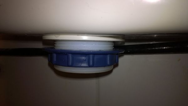

Mis ik een rubber? Help! (met foto)
Help! Ik heb een andere stortbak gemonteerd en hij lekt nu.nu zag ik dat er onderin bij de opening tussen een draaidop en de stortbak geen rubber zit en daar lekt hij. Zal hier een rubber tussen moeten en kan ik een universele met de juiste diameter gewoon bij de bouwmarkt halen? Heb de foto bijgevoegd
ps. heb de blauwe dop los gedraaid voor de foto
Als ik het juist heb zit je afdichting aan de binnenzijde van de bak en niet aan de buitenzijde.
maak eens een foto van de binnenkant en dan met name onder in.

Het probleem is opgelost. heb het meerdere malen opnieuw aangedraaid. Nu moet ik met de vlotter bezig. die loopt nog door. Is dat iets met vuil? als je hem beetje ophoog wipt stopt ie.
Kan ik het rubbertje zo loshalen en omdraaien? is het de rubber aan de binnenzijde? Het lijkt alsof het rubber in een plastic omhulsel zit.
Het is inderdaad een rubbertje dat in een plastic behuizing zit.
Als hij er niet zo uit komt kan je er even een speld een klein stukje insteken en dan er uit wippen.
Het rubbertje had allemaal kalk aanslag. Heb als het goed is hem nu omgedraaid. Maar het probleem blijft. Moet ik een nieuwe vlotter of alleen een nieuw rubbertje.
