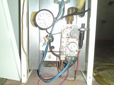

Plaats even een foto van de (binnen) voorkant van de ketel.

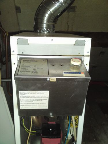

Op verzoek van Jan bijgaand foto's van de ketel. Ik hoop dat je het goed kan zien.
Och...dat is al even geleden dat ik aan zo'n 1 gesleuteld heb, op zich hele
fijne ketels....
Hoor je je regelthermostaat nog wel klikken zodra je hem helemaal
hoog en laag zet? is je knop boven op (20 - 90gr)
Anders even de stekker eruit, en je blauwe draad volgen, dan kom je bij
een andere thermostaat uit...weet zo even niet welke...maar die zou ook
stuk kunnen zijn.

Een klein wondertje is geschied.... ik heb de stekker er uitgehaald en het kastje waar de regelthermostaat aan zit open geschroefd. Er was geen blauwe draad maar een gele die liep naar achter de ketel. Daar een beetje met de draad gerommeld. Ik zag daar ook bij de afvoerpijp een soort van mini schakelaartje. Heb dat ingedrukt en het schakelaartje zei klik. Daarna ook nog de zekering er uit gehaald en doorgemeten. Stekker er er weer en hoppa de ketel sloeg weer aan.
Wat het geweest is? Ik weet het niet... Iemand wel?
Nu maar hopen dat hij het blijft doen :)
Tot nu toe iedereen bedankt voor de input :bedankt:
Inderdaad dit was de TTB die aangesproken is geweest,
Als dit weer voorkomt dan het rookgas afvoer kanaal controleren op verstoppingen en de Nelsonkap op het dak op defecten controleren.
