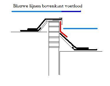

Mijn buren zijn bezig met de laatste hand te leggen aan de tekening van een uitbouw. Deze uitbouw zal een meter of 4 de tuin in steken. De uitbouw zal even lang worden als onze uitbouw. Binnenkort komen ze langs met de tekeningen. Dit vooral omdat de uitbouw wat hoger zal worden dan de onze (een centimer op 20). Aangezien deze uitbouw direct tegen de onze aan wordt gebouwd zit mijn uitbouw dus straks ingesloten door die van hem. (rijtjeshuis). Nou vroeg ik me af waar ik, danwel de buren rekening mee moeten houden?.
Hoe zit dit bijvoorbeeld met de afwatering? Ik kan me voorstellen dat er bij hevige regenval water dat niet door de regenpijp kan worden afgevoerd zijn uitweg zal zoeken over mijn dak. Al deze extra waterlast lijkt me niet erg prettig? Waar moet ik verder op letten? Moet men een stukje overlappend asfalteren (of hoe dat ook heet)?
Graag wat tips, zodat ik bij de bespreking niet volledig onbeslagen ten ijs hoef te komen.

Wgb
Wordt er een extra muur gezet of wordt jullie muur gebruikt.
Je moet er op letten dat er van hun hogere kant naar jouw lagere kant een goede afwerking komt die blijvend waterdicht moet zijn. (rode lijn)
Wordt hier onvoldoende aandacht aan besteed zit u later met de ellende.
Zorg ervoor dat beide daken een eigen regen water afvoer krijgen. Ik neem aan dat het water wat van hun dak komt, wat 20 cm hoger is, niet op uw dak loost.
Ook de aansluiting van de aanbouw aan jullie gevels is van belang. Meestal wordt er voetlood gebruikt, dit komt uit de gevel en is nu over de daktrim en de dakbedekkig geplooid. Nu komt het van de buren, wat hoger komt te liggen een strook bij. Die hoek is vaak vorm van discussie als de muren daar binnen vochtig worden.

Beste WGB,
Dank voor uw reactie. Wat bedoelt u precies met de rode lijn waarover u het heeft?
En waar moet ik op letten bij de aansluiting van de aanbouw aan de gevels? Of het voetlood netjes gelegd is? Of nog op andere zaken?

Wgb
Die rode lijn moet iets degelijks zijn. Je kan aan heel veel materialen denken. Maar iets wat onder de daktrim begint. Dat zal op de tekening staan die de buren u laten zien.
Hoe de situatie van het lood is wat nu in de gevel komt is lastig te tekenen met Paint van Windows.
Maar zoals ik het me nu voorstel moet het ruim vallen over het lood wat bij u uit de muurkomt.

Ik had je plaatje gemist!
Tjah, de reden dat het niet gelijk is zal wel zijn omdat zij meer ruimte in de keuken willen gok ik. Snap het ook niet helemaal.
Vind je tekening erg duidelijk, daar kan ik zeker wat mee!
