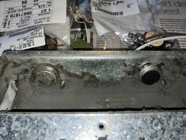

Als de deur niet meer sluit dan staat de droger in de Laatste redding alvorens hij overhit raakt
Op het verwarmings element zit een thermostaat met drie pootjes deze is stuk en die er naast zit is de werktemperatuur thermostaat is ook stuk
Die met 3 draden er aan opent de deur electrisch als nood stop

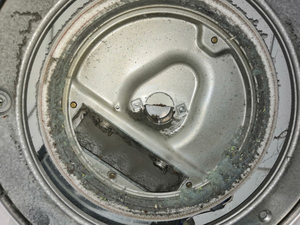

Demonteren moet door het deurgat
Trommel zo draaijen dat 2 grotere gaatjes in de achterwand ongeveer 8 cm uit elkaat uit lijnen met 2 inbus bouten die achter die gaatjes zichtbaar komen ...losdraaijen en dan NIET MEER MET DE KUIP DRAAIJEN!!!! ...DAARNA DE 8 INBUSSEN LOSDRAAIJEN IN DE ACHTERPLAAT REST VOLGD VOOR ZICH EN STEKKER ER EERST UIT HALEN

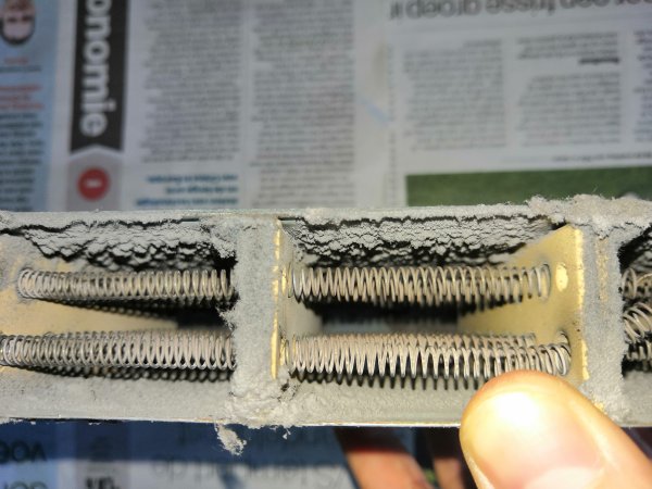

Buis verwijderd, helaas geen effect. Buis helemaal schoon en ook intern zijn de afvoerbuizen schoon.
Inmiddels ook de voorkant opengedraaid, maar buiten wat stof geen bijzonderheden.
De droger getest met deur open en hij draait weer. Waar ik wel van schrok is dat binnen 10 seconden de achterplaat helemaal roodgloeiend was. Normaal zie je dit natuurlijk niet, omdat de deur dicht is. Werkt een wasdroger zo altijd of is dit niet goed?

In het deurgat liggen 2 halve maanfiltertjes deze kan je met een lepel er uit wippen borstel deze erns goed door met heet water en terug zetten ...let op er is een smalle kant en brede kant goed kijken hoe ze nu zitten!!
Hele droger weer in elkaar gezet en de maanfilters schoongemaakt.
Helaas blijft de deur openspringen na 30 seconde.
