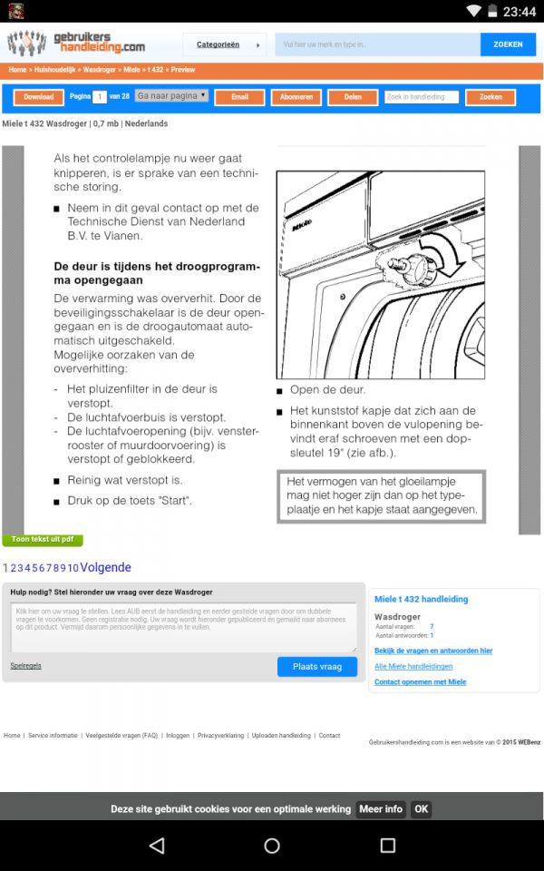

Waar kan ik de thermostaat vinden van de Miele wasdroger T432 Novotronic A ik wil deze vervangen omdat hij zeer heet wordt en dan de deur opengaat, heb het al goed schoon gemaakt voorfront los gehaald en boven en onder deksel maar waar zit nu het verwarmingselement want ik neem aan dat daar de thermostaat zit. of zit dit achter in de trommel daar heb je 6 imbusbouten en op het rooster in het midden ook 6 imbus bouten maar moet ik daar zijn?
InstallateurRdam
Heb je deze stappen al doorlopen?
Gr Robin
JacquesV
Alles is al schoongemaakt alleen de dop als je deur opent is er bij mij niet ik heb geen condensdroger het is een type uit 2003
