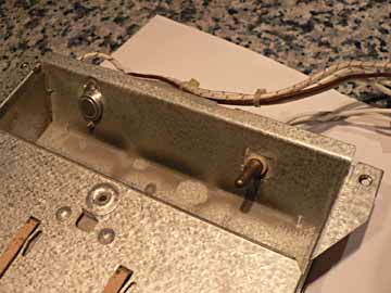

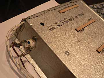

We hebben de machine net grotendeels gedemonteerd, maar er zitten nergens pluizen of andere opstoppingen. Ik heb onder het verwarmingselement gekeken, maar daar is echt helemaal niets te vinden aan verontreiningen (zoals je ook op de foto kunt zien - het element is "brand"schoon). En het gehele luchtafvoerkanaal tot aan de buis is zo schoon dat zelfs mijn schoonmoeder er tevreden over zou zijn :?
Ik heb twee foto's gemaakt van het element.
De kabeltjes naar de clixon zijn losgekoppeld voor het doormeten, maar die zaten natuurlijk wel gewoon vast :lol: De clixon is helemaal niet zwart of zo, en dat was bij de vorige keer (een maand geleden) ook precies zo. Wat ik gek vind is dat zo'n clixon immers afschakelt als de temperatuur 160 graden bereikt (en weer inschakelt bij 130 graden o.i.d.), hoe kan die clixon dan nog te heet worden? En een andere vraag - wat is dat andere, langwerpige, voelertje? Als ik deze doormeet heeft hij een weerstand van 125KOhm, het element overigens van 25 en 65 Ohm (twee circuits). Zou ik dat voelertje ook moeten vervangen misschien?
Wat verder nog vermeldenswaard is, is dat deze machine een beveiliging heeft voor als de afvoerkanalen verstopt zijn - het is overigens dus ook een afvoerdroger, geen condensdroger. Dan gaat het "pluizenfilter" lampje branden en schakelt het programma en machine uit. We hebben dit in het begin gehad, toen hij er net 1 dag stond. De afvoerslang bleek gedeeltelijk gevuld te zijn met condenswater, en de "schoorsteen" waarmee de afvoerslang naar buiten wordt geleid door de dakpannen (droger staat onder een schuin dak) was helemaal verstopt met pluizen. Dat hebben we helemaal netjes schoon gemaakt, en ook nu is het nog schoon.
Belangrijkste vraag blijft voor mij: hoe kunnen die clixons zo snel (elke keer na een maand) kapot gaan als de afvoer schoon en pluizenvrij is, en we er ook niet meer was instoppen dan wat uit onze Miele (5KG, 1200 toeren) wasmachine komt? Zou ik er toch wijs aan doen om ook die voeler te vervangen, of eventueel het hele verwarmingselement? Wie heeft een goed idee :idea: voor ons?

De regeling van de temperatuur geschiedt niet door deze veligheidsthermostaat, maar door de pen NTC die aan de rechterkant op de bovenste foto te zien is.
Ook de lengte van de afvoer, max 3 m , en het evt zakken en vullen van de slang met vocht kan een reden tot uitvallen zijn.
Er bevinden zich geen thermostaten in de luchtleiding volgens de documentatie.

Uiteindelijk bleek de oorzaak er in te liggen dat we een soort "verdeel"/"beveiliging" stekkerdoos hadden liggen die er voor zorgt dat als je wasmachine en wasdroger tegelijk aanzet en er teveel stroom getrokken wordt, een van de 2 apparaten wordt uitgeschakeld. Leuk idee, maar toen we deze er maar tussenuit haalden (en natuurlijk zorgen dat we óf de wasmachine, óf de wasdroger aan hebben staan) was het probleem met oververhitte clixons verdwenen.
Als je achteraf redeneert nog wel logisch ook, denk ik. Als de wasdroger hard aan het werk is, en het verwarmingselement volop aan staat, dan wordt dat element ook door de voorbijstromende lucht gekoeld. Als dan de voedingsspanning van de wasdroger opeens wegvalt, duurt het even voordat het verwarmingselement is afgekoeld, terwijl de luchtstroom wel meteen wegvalt. Dan kan de temperatuur wel eens net zover oplopen dat de clixon afschakelt en zelfs "doorbrandt".
