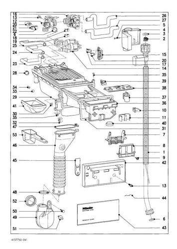

Van deze machine weigert de startknop. Bij ingedrukt houden werkt machine wel. Dus wordt er nu gewerkt met een tandenstoker tussen de knop.
Ik zoek de complete uitgebreide service documentatie met storingshandleiding.
Ik heb al een CD-rom met schema en exploded view tekeningen.
Nu kan ik wel met demonteren beginnen maar dat wordt voorzichting uitproberen. Dus als er iemand is die de demontage volgorde exact weet om bij de aan/uit knop te komen hoor ik dat graag. De aan /uitknop lijkt me zo op 1e gezicht geen echte schakelaar maar eerder een drukknopje wat op de electronica een verbinding maakt of relais aantrekt???
Maar alvorens de boel open te gaan gooien eerst maar eens even hier vragen of iemand deze klacht al eerder heeft meegemaakt. En wat oorzaak kan zijn.

Zeepbak demonteren daarachter de 3 torx schroevn verwijderen achter de deuropening 3 maal bout 10 demonteren achter het klepje bij de pomp slangetje losmaken en daaronder lipje wegtrekken daarna kan de gehele voorkant open daarna kun je bij de schakelaar
Piet42
Bedankt voor de informatie. Maar het is wat onduidelijk.

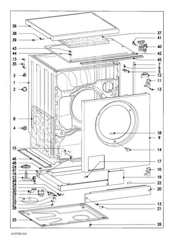

De zeepbak verwijderen enz. Als ik zo de exploded vieuw tekeningen bekijk moet er wat meer gebeuren alvorens bij de zeepbak te kunnen komen. Normaal gesproken, ik heb de machine nog niet onder het aanrecht vandaan gehaald, moet er eerst de bovenzijde eraf gehaald worden om ergens bij te kunnen komen?
Dus kunt u me wat uitgebreidere toelichting geven? Zie bijgaande tek. van zeepbak omgeving en hele machine. Ik heb er nog meer.

Zeepbak er uit en de volgorde van geldrop volgen gaat de deur gewoon open
Piet42

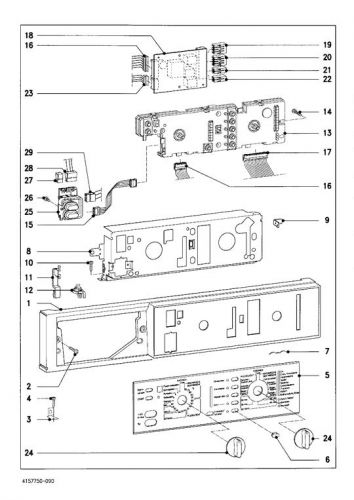

Bedankt voor de werkwijze. Is gelukt. Aan/uit schakelaar veertje gebroken. Dus moet er een nieuwe schakelaar komen. Nu nog de vraag waar ik de goedkoopste schakelaar kan vinden.
Op printje zitten dus de aan/uit schakelaar en de deuropen schakelaar.
Er staan diverse nummers op.
