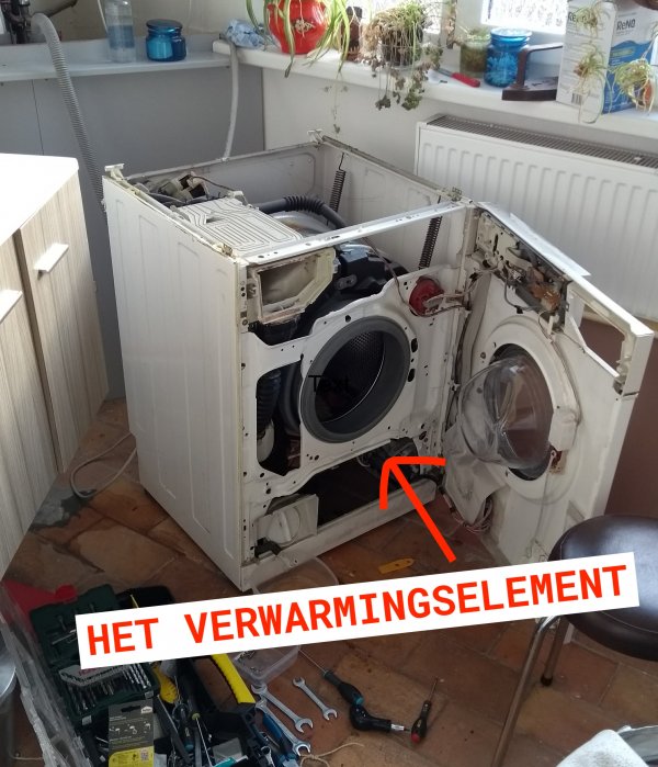

Dit WAS ook mijn probleem, en het is OPGELOST! :hup be:
M. van Helden schreef:
... Reden hiervoor kan een defect verwarmingselement zijn, Meet hiervoor de weerstand tussen de aansluitpennen van het verwarmingselement en de behuizing/trommel van de machine. Deze weerstand zou nagenoeg oneindig moeten zijn. Bij een weerstand vanaf ongeveer 6 Kohm kan de aardlek eruit komen. (230V / 0,04A)
Mijn Miele Novotronic W802 van +- 8 jaar oud deed de 30mA verliesstroomschakelaar afslaan. Na het lezen van dit bericht ben ik de weerstand tussen aansluitpinnen en omhulsel van verwarmingselement (staat in contact met trommel) gaan meten en kwam op zo'n 20 kOhm uit, dus zo'n 10 mA lekstroom (vermoedelijk geven er nog enkele toestellen een kleine lekstroom en is dit de druppel). Ik heb me er vervolgens van overtuigd dat dit het enige probleem was door de aparte pompen,spoelen,centrifugeren modes uit te testen waarbij er geen verwarming aan te pas komt en dit deed de lekstroomschakelaar niet afslaan! Vervolgens dus een nieuw verwarmingselement besteld en geinstalleerd aan de hand van dit behulpzaam filmpje:
https://www.youtube.com/watch?v=6Oduk8W9AQI.
En jawel, hij werkt weer PERFECT :D
Bedankt voor de tips!
