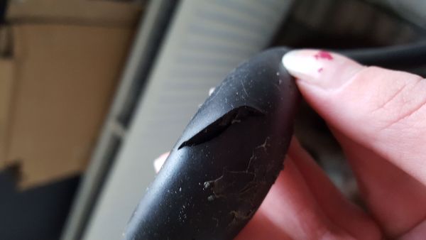

Goedeavond. Ik heb al verschillende onderwerpen op het forum gelezen en veel gehad aan de tips. Nu blijf ik toch met een probleem kampen en heb ik graag toch wat aanwijzingen voordat ik mijn vaatwasser open schroef, dus heb ik een account gemaakt op het forum.
Het probleem leek begonnen te zijn bij het vullen van het zoutcompartiment van de vaatwasser. Sindsdien bleef de vaatwasser afpompen. Ik ben erachter gekomen dat de aquastop (aan de slang) in werking treedt wanneer ik de vaatwasser aanzet. Nadat ik gisteren de vaatwasser een stuk naar voren heb getild deed ie het opeens weer. Vandaag bleef de vaatwasser ook weer afpompen en het ik hetzelfde als gisteren gedaan. Zo kwam ik erachter dat wanneer ik de vaatwasser even kantel, deze het weer doet. Het viel me op dat er water uit de achterkant lekt wanneer ik de vaatwasser naar voren kantel. Er zit dus ergens een lek en ik vroeg me af waar ik het best kan beginnen met zoeken. Verder heb ik gecontroleerd 0f de vaatwasser nog goed afpompt door een emmer water erin te gooien, dit was het geval.

Water op de bodemplaat, dat is de plaat helemaal onderaan in de machine.
Door de plint van de machine te verwijderen kunt u op de bodemplaat kijken of en waar het eventueel lekt.

Ik heb de plint eraf gehad, er ligt water op de bodemplaat.

De vaatwasser weer aan de praat gekregen. Zijkanten zijn er helaas niet af te halen, of ik weet niet hoe. Heb de onderkant er vandaag afgeschroeft en heb de waarschijnlijke boosdoener gevonden van het lekken: een grote scheur in een waterslang die naar de pomp loopt. Ook naar de bouwmarkt vandaag geweest, maar die bleven me maar wijsmaken dat het toch een gasslang was wat ik mee had genomen. Dus mijn vraag: waar kan ik zo'n kort slangetje kopen? (Ongeveer 30 centimeter)
