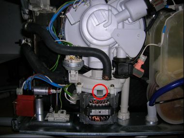

Van de week heb ik een 7 jaar oude vaatwasser (Miele G 656 SC LW) gekregen van een kennis. De vaatwasser werkte tot dan toe naar behoren. Na installatie bij mij thuis, startte de vaatwasser aanvankelijk normaal, maar na de eerste spoelronde stopte het programma en bleef de vaatwasser alleen pompen (continu). De volgende dag, idem dito.
Na het doornemen van een aantal berichten op deze site, heb ik de bodemplaat geinspecteerd en die bleek inderdaad vol water te staan (de vlotter zette de vaatwasser op pompen). Vervolgens heb ik bodemplaat drooggemaakt en geprobeerd te traceren waar het water vandaan komt.
Ik heb een programma gestart en ben onder de vaatwasser gaan kijken. Zodra de motor het water rondpompt, beginnen er druppels onder uit het apparaat te komen. Eerst langzaam maar na 10 min oplopend tot 1 druppel per seconde. Na enig speurwerk gebruikmaken van een lamp en een spiegel, kwam ik er achter dat het water uit een 'gat' bij de motor komt (rood omcirkeld op bijgeleverde foto van onderaanzicht van vaatwasser). Aansluitingen, slangen, etc. zien er verder prima en droog uit.
Heeft iemand enig idee hoe dit lek ontstaan kan zijn en wat ik er aan kan doen?
Voor alle duidelijkheid: het 'gat' waar het water uit lekt, is een sleuf (deel van de constructie) die naar de as (?) loopt.
Sacharow,
Het lijkt erop dat de seal tussen pomphuis en as lek is.
