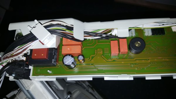

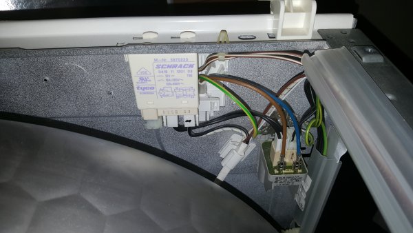

Wij hebben een Miele T4451C condensdroger elke keer nadat de droger is gebruikt worden alle filters schoon gemaakt en het water reservoir geleegd. Een paar maanden geleden heb ik de droger van binnen schoon gemaakt.Gisteren tijdens het drogen ging het lampje droger filter/condensor branden , ik heb de condensor schoon gespoten onder de douche het viel mij wel op dat de condensor helemaal niet smerig was.Gisteren is de droger weer gebruikt en weer ging het lampje filter /condensor branden. De droger word ook heel erg warm. Ik heb 1 voeler gevonden aan de voorkant deze zit onder het filter en 1 aan de achterkant deze zie je zitten als je in de trommel kijkt , ik heb deze aan de achterkant eruit gehaald die zit bij het verwarmingselement , ik weet niet of deze er mee te maken kunnen hebben.
Iemand enig idee........
De 2 sensors hebben wij in heet water gedaan dan zie je de waardes dalen als je ze uit het water haalt zie je de waardes weer oplopen ....dan zouden de sensors goed zijn. De clixon heb ik ook door gemeten en de waarde gaat naar nul toe...dan zou deze ook goed zijn. De 2 losse relais ( linker relais heb ik het kapje eraf gehaald ) en de printplaat zien er goed uit , niet gesmolten of verbrand ofzo.
