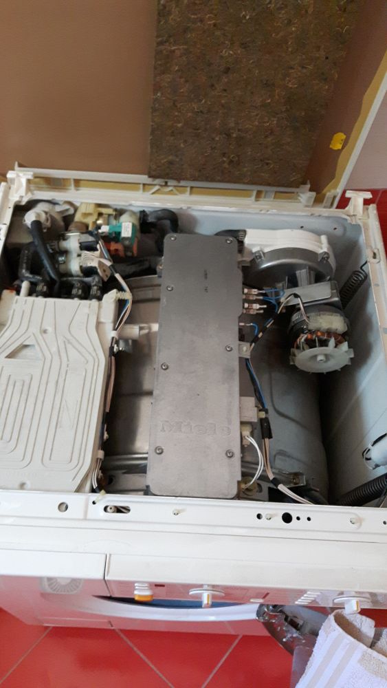

Tot nu toe heb ik een heerlijke wasdroger gehad: de Miele Novotronic WT 495. Een wasmachine en droger in een.
Maar helaas werkt de droger niet meer....
Als ik een was draai, gaat het goed. Hij verwarmt het water en de was wordt goed schoon.
Als ik echter de droger gebruik, lijkt alles normaal. Maar de machine blijft oneindig door gaan. De trommel draait eerst een aantal keer naar links en dan een aantal keer rechtsom. Het lijkt normaal. Maar... ik hoor de droogfunctie niet. Ik denk dat het de ventilator is die je normaal hoort draaien. Die hoor ik niet. En de was wordt niet warm.
Op een andere site las ik iets over het schoonmaken van de ventilator. Maar ik weet uberhaupt niet waar ik die moet vinden en hoe die schoon te maken. Weet iemand waar er plaatjes te vinden zijn van de machine? En hoe ik dit probleem op kan lossen?
Ik hoor het heel graag.
Begin met het bovenblad te verwijderen, nu kunt u in de machine kijken. Rechtsachterin zit de ventilator, controleer deze. In de langwerpige aluminimum buis die op het rubber is aangesloten zit het verwarmingselement, meet deze door hij moet ongeveer 30 ohm zijn.
Ik denk dat de ventilator in de ijzer/plastic behuizing zit? Hoe kan ik daarin komen? De ventilator die gewoon zichtbaar open en bloot net boven de trommel zit kan gewoon bewegen.
Overigens... als het verwarmingselement stuk zou zijn, zou hij toch ook niet kunnen verwarmen bij het wassen? Of zijn het twee aparte verwarmingselementen?
Het zijn 2 aparte elementen. 1 voor het wassen en 1 voor het drogen. Kunt u een foto plaatsen van de machine aan de binnenkant?

In dat stalen ding waar Miele op staat, zit het werwarmingselement. De 7 schroefjes losnemen en de kap eraf halen, dan alles reinigen en het element doormeten. Mogelijk heeft de temperatuursensor ingegrepen wegens oververhitting dus ook even de temperatuursensor controleren, die zit daar ook.
Hartelijk bedankt voor de snelle reactie. Ik ga op zoek naar iemand die dit voor me kan doormeten. En anders kan ik misschien t hele elemwnt meenemen naar de hoofdstad. Weet ik iig waar t probleem ws / mogelijk zit. Dank alvast voor meedenken!
Maak eerst een foto van de bedrading voor u iets los neemt, dan hoeft u niet te zoeken hoe e.e.a. zat.
