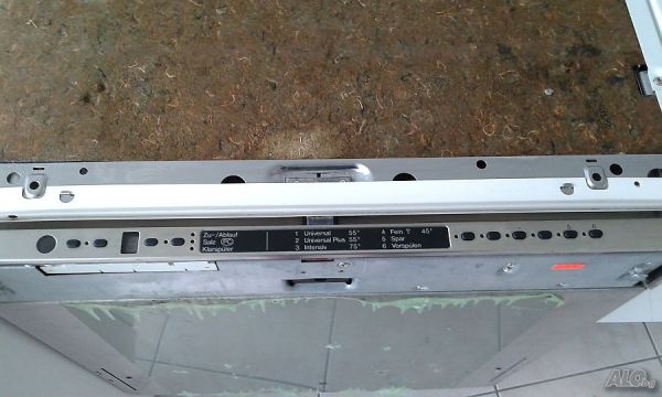

Na een stroomstoring is de vaatwasser een beetje in de war.
Na het einde van het programma blijft er water in de vaatwasser staan.
Echter, bij de start van een nieuw programma pomt hij dit netjes af.
Ook wilde de machine een keer geen water nemen.
Van de waterleidingslang het zeefje schoongemaakt.
Is er een manier om de machine te resetten?
Sjips
Reset: uitzetten, de draaiknop op stop zetten, de startknop inhouden en dan het toestel aanzetten. Dan stopt het lampje van aan-afvoer met knipperen
