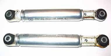

Ik heb de deur geopend, 3 bouten bij de trommeldeur, 3 schroefjes bij het zeepbakje en daarna het slangetje bij het filter en de nood deuropener loshalen.
Resultaat: 1 demper compleet afgebroken bij het vaste oog en de andere demper wel heel maar zo slap als wat. Zometeen twee dempers halen (55 euro per set) en monteren.

Alles werkt weer !
Bij het monteren moest ik wel terugdenken aan het sleutelen aan m'n ouwe Mini Cooper, maar alles zit weer op z'n plaats en het eerste wasje is weer -perfect- gedraaid.
