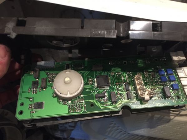

Techrax
Module controleren op verbrande plekken.
Pinarello
Met module, bedoel je de printplaat ?
Techrax
Ja.

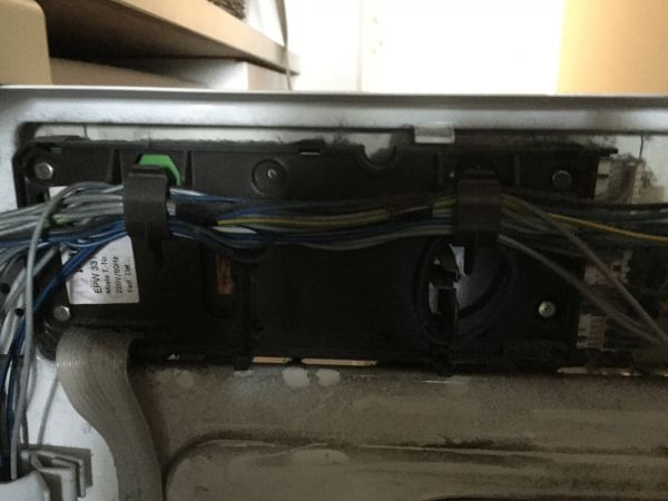

Pinarello
Hoe haal ik deze eruit , 4 boutjes loshalen aan de binnenzijde ?
Techrax
Kunt u een foto plaatsen van de boutjes die u bedoelt?
Pinarello
Boutjes geheel links en rechts.
Excuses voor de matige foto :(
Techrax
Ja, de boutjes los draaien.
Pinarello
Op print niets te zien qua doorbranden
Techrax
En de andere kant?
Pinarello
Ook niets te zien.
Wat nu :(
