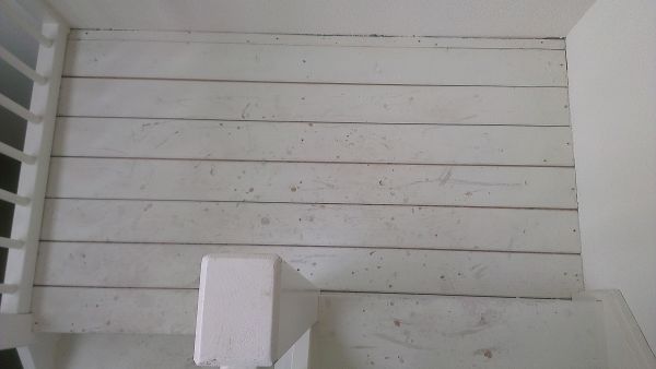

Het middenbordes bestaat uit 7 planken en ziet er niet uit.
Mijn plan is om er een dunne tripex plaat (3-4mm) op te lijmen.
Waarmee moet rekening houden als ik lijm; wat voor lijm kan ik het best gebruiken; schilderen > 2x gronden, 2x verfen, 2x lakken is genoeg?; is gewone, standaard triplex hard genoeg?
Als laatste: hoe kan ik de bordes trede het gemakkelijkst, beste afwerken?

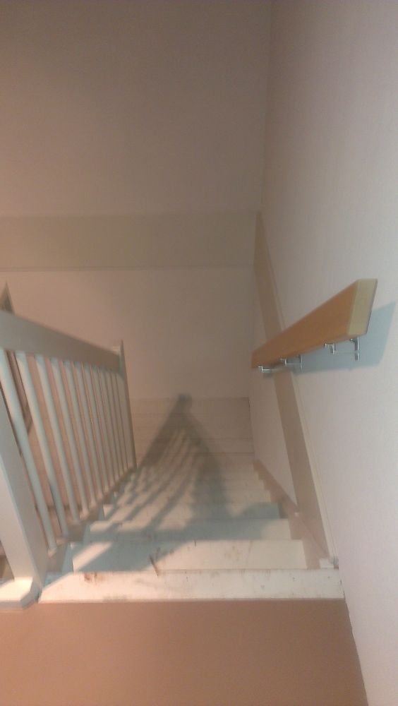

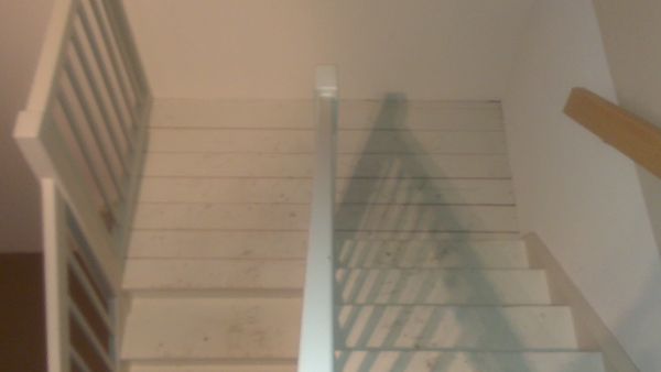

Hierbij de gevraagde foto's.
Ben van het idee afgestapt om een 3mm dikke hardhouten multi-plex plaat op het middenbordes te lijmen. Ik heb 2 redenen: 1) het is lastig om te vinden en 2) ik heb mijn twijfels over de stevigheid.
Mijn nieuwe idee is: 1) in de groeven tussen de planken schroeven te draaien om het kraken tegen te gaan; 2) de groeven dicht te lijmen (met een lijm die enigzins flexibel blijft); 3) witte kurk- of linoliumtegels op het bordes lijmen.
Vragen die ik heb zijn: 1) zijn er nog zaken waarmee ik rekening moet houden in mijn nieuwe plan?; 2) wat zijn de mogelijkheden voor de trapkant van het bordes en trouwens voor de trapkanten van alle traptreden (14)?

Vervang de planken op het bordes voor een stevige (22 of 25 mm) dikke plaat multiplex. Al het andere is en blijf lapwerk.
Hoe ziet de onderkant eruit? Je kan daar ook een plaat multiplex tegenaan lijmen+schroeven. Die kan veel dikker (en dus steviger) zijn. Volgens mij is dat een veel makkelijkere oplossing.
3 a 4mm is niet zo sterk. Als de planken nu veel bewegen, vraag ik me af of dit het tegenhoudt.
@IJkenhout, @Walker,
Bedankt voor jullie reacties. Ik ga de plaat eronder met een steunbalk plaatsen.
