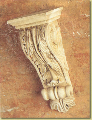

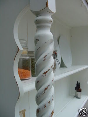

Ongeveer zoals dit :
Ik zal eens kijken of ik een foto kan maken van het dressoir.
Als het lukt zal ik hem zo ff plaatsen ;-)
EGeen
Zorg er wel voor dat je niet door de bruine laag heen komt. De grondverf ook in bruin of 2 keer met de bruine verf helpt daarvoor wel enigsinds. Door de laatste laag iets te verdunnen kan de verflaag minder dik worden dus wel beter af te schuren. Maar zoals op het plaatje te zien, moet dit gewoon wel lukken. Tussendoor steeds schuren met korrel 240. De laatste keer om het de old look te geven zal korreltje 80-150 wel goed zijn. Veel suc6.

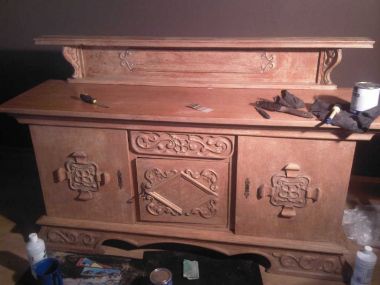

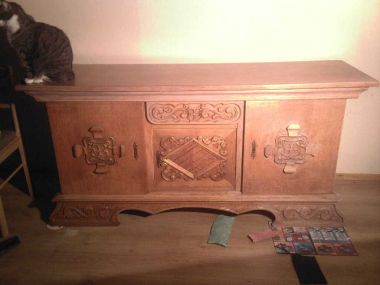

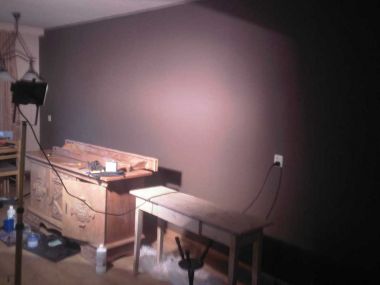

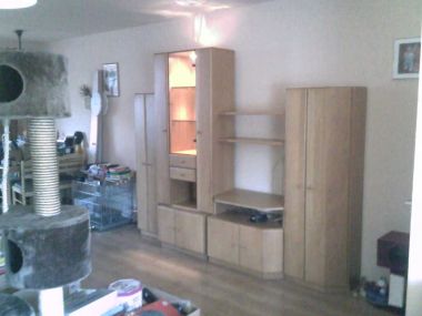

Ja, is me gelukt om de foto's te uploaden dus hier komen ze :
Het oude wandmeubel dat nu plaats heeft gemaakt voor het dressoir :
Zo was de wand dus voordat ik begon met klussen :
Het dressoir zonder de opstaande rand
( met de toen nog lichte muur ) :
Het dressoir met de opstaande rand :
De wand inmiddels dus bruin geverfd :

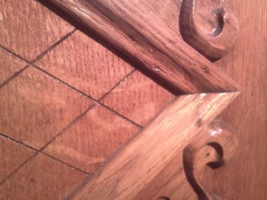

En ik had nog een close up van het middenstuk van het dressoir
zodat je kunt zien waar het glimt....niet dat dat zo goed zichtbaar is....haha
Zo, en nu moet alleen het bovenblad nog gedaan worden dan is mijn derssoir dus weer met onbehandeld houtwerk !

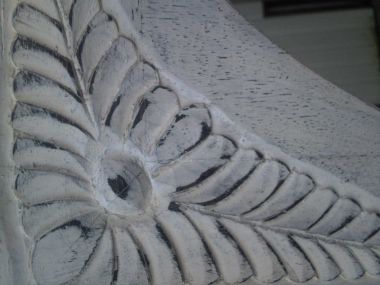

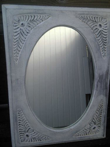

Yo, daar ben ik weer ff....
Vandaag na het werk nog ff wezen shoppen en ik kam een spiegel tegen
die precies zo was zoals ik het dressoir wil.....dus niet gepatineerd ;-)
Volgens mij is het met white wash gedaan ???
Hier een fotoke....nu alleen de uitvoering nog....
Iemand nog tips of ideeën ???
Mwdecor
Verfadviseur
  • #19
Lijkt me een donkerkleurige ondegrond met daarover een verdunde matte witte muur-of krijtverf en dan hier en daar doorgeschuurd.
