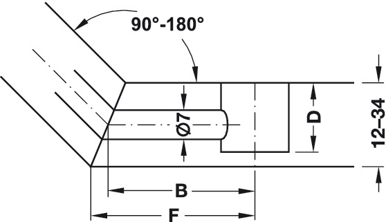

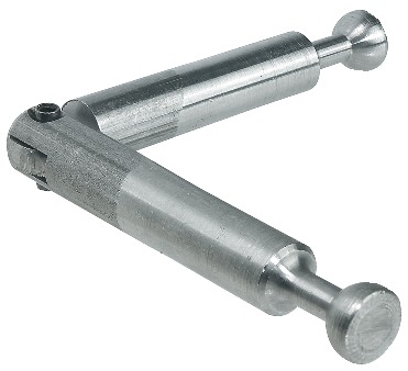

Nicklatu
Voor een demontable verbinding zou ik minifix gebruiken. Je hebt verschillende soorten minifix. Ik heb even voor je op gezocht.
Bij het voorbereiden van minifix verbinding raad ik aan om eerst de gaten (recht tegenover elkaar) te boren met behulp van een mal en vervolgens je verstek/vals verstek aan te zagen.
Groetjes Nick
