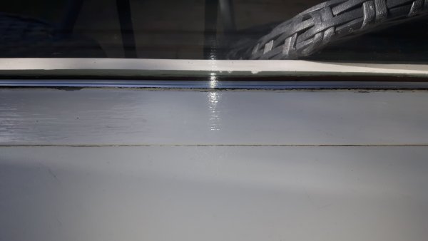

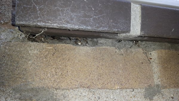

Ik vroeg me af of het schadelijk is hoe het metselwerk er uit ziet. Kan er vocht of tocht hierdoor naar binnenkomen? Het valt ons op dat het "tocht" tussen het raamkozijn en de vensterbank in de woonkamer. Zou dat hierdoor kunnen komen?
Ik ben geen expert maar dit is volgens mij standaard.
En daarbij is dit waarschijnlijk een spouwmuur waardoor de lucht
de spouw in gaat en niet direct naar binnen.
Je zou de opening dicht kunnen maken door wat te voegen.

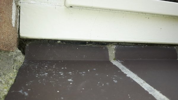

Ja, oorzaak: combinatie van slecht voegwerk en waarschijnlijk het ontbreken van de spouwisolatie bij de kozijnaansluiting. Zijn je kozijnen onlangs vervangen? De raamdorpelsteen sluit namelijk niet meer aan.
Onder het kozijn kun je eea afkitten met een UV-bestendige grijze kit.
De spleet onder de raamdorpelsteen is met voegmiddel dicht te zetten.

Tussen het kozijn en vensterbank heeft nooit voegsel gezeten, over de hele breedte niet...
Begrijp ik 't goed, dat als we het zelf niet doen, er een metselaar bij te pas moet komen?
Oppassen met afkitten aan de buitenkant. E.e.a. moet kunnen ventileren en afwateren. Als je nu geen lekkage hebt, is er geen reden het te repareren toch?
Aan de binnenkant kan je alles afkitten tegen tocht.
