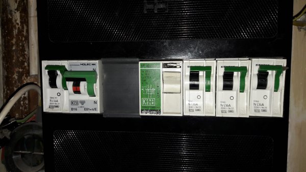

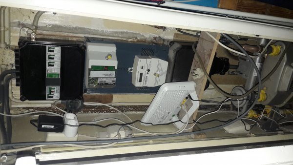

Ik heb een vraag over deze meterkast. Kan iemand mij vertellen of deze meterkast aan de juiste voorwaarden voldoet?

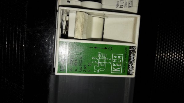

Ik ben een leek maar naar mijn idee is de aardlekschakelaar niet goed aangezien er geen testknop op zit. Ook zijn de groepen afgezekerd op 40A als ik het goed heb of heb ik dat mis?
Dan hebben we continu stroom op de vaatwasser staan deze kan je dus niet aanraken zonder stroom te krijgen... hoort dan de aardlek er niet uit te gaan?
Ik hoor het graag wat jullie mening is.
Alvast bedankt!

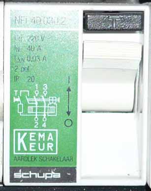

De getoonde aardlekschakelaar is defect: de testknop (gemarkeerd met T) ontbreekt:
De vaatwasser zit waarschijnlijk niet op de aardlekschakelaar aangesloten, want dit is zo'n ouderwetse kast waar enkele groepen op een aardlekschakelaar zitten en de rest niet. Dat er spanning op de vaatwasser staat is een kwalijke zaak. Dat betekent dat de aarding ervan niet aangesloten is. Dat kan door een defect komen (ergens een lasdop los of in de groepenkast losliggend) maar het komt ook voor dat iemand dat gewoon helemaal niet heeft aangesloten...
Dat er op sommige schakelaars (zoals de aardlekschakelaar) 40A staat, zegt niets over de groepenschakelaars/zekeringen. Want de waarde op de aardlekschakelaar is gewoon de maximale stroom die dat ding kan verdragen.
Deze groepenkast verdient zeker een stevige update. Maar met de spanning op de vaatwasser zou ik deze geen moment meer willen gebruiken. Levensgevaar!
De losse kabels onderin de kast verdienen ook niet bepaald een schoonheidsprijs.
Laat er een vakman naar kijken!

Hoe kan ik zien met hoeveel ampere de groepen zijn afgezekerd? Dit mag niet meer dan 16a zijn toch?
De vaatwasser zit wel achter een groep.. als ik de schakelaar rechts naast de aardlek naar beneden doe is de vaatwasser uitgeschakeld en zit er geen stroom meer op
Dan blijft nog het gegeven dat de aarding van de vaatwasser niet in orde is.
Waarschijnlijk voel je op dit moment alleen de stroom die veroorzaakt wordt door het ontstoringsfilter van de vaatwasser. Die stroom heeft een zodanige waarde dat er geen dodelijke stroom gaat lopen als je de behuizing aanraakt, maar veilig is het helemaal niet! In principe zou de aardlek er wel uit moeten gaan als er in geval van een defect een hogere stroom naar aarde zou lopen (ca 30 mA), maar met die defecte aardlekschakelaar weet je het gewoon niet wat er gebeurt.
De waarde van de zekeringen zou daarop aangegeven moeten zijn. Eventueel zou je er een detailfoto van kunnen plaatsen, zoals van de aardlekschakelaar al gedaan. Daar wil ik dan nog wel antwoord op geven.

Het ontbreken van de testknop is wel kwalijk; daar mag die verhuurder best eens wat aan doen. Wanneer is die aardlekschakelaar voor het laatst getest?
