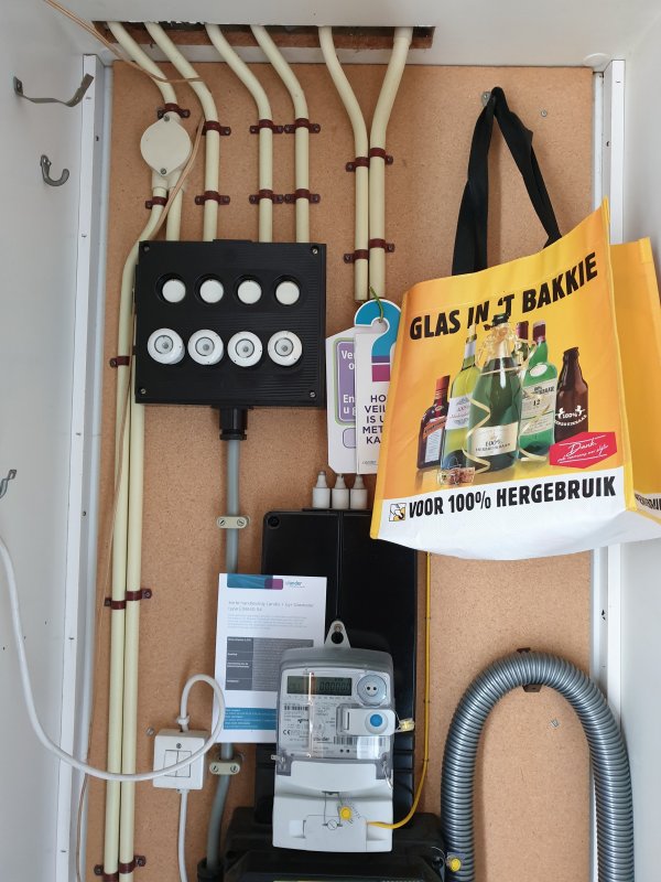

Beste klusser/lezers,
Ik heb (bijna) een woning gekocht :hup: en zag al dat de groepenkast een flinke opknapbeurt nodig heeft.
Brr.. Ik krijg er de kriebels van als ik het al zie..
Hoe dan ook.. Ik wil deze als eerst gaan aanpakken.
Nu weet ik alleen niet hoeveel groepen ik nodig heb.

Reken op 3 à 4 groepen voor algemeen gebruik en verlichting, 1 groep voor buiten. 5 aparte groepen voor: stoomoven, combi-oven, vaatwasser, wasmachine en droger. Verder krachtgroepen voor kookplaat, en eventueel voor laadpaal en zonnepanelen?
Dan zit je al aan een forse 3 fase kast met bovengenoemde groepen, beltrafo, 3 2p aardlekschakelaars, een 4p aardlek schakelaar en een 4p hoofdschakelaar.
Daar komt dan nog een voorziening voor elektrische? vloerverwarming bij.

Hoi The headhunter,
Bedankt voor je bericht..
Maar help eens.. Een verzwaring?
Dat hebben ze mij niet verteld op mijn opleiding (maar goed.. Dat heb ik ook maar 1 jaar volgehouden)
1. Wat houdt een verzwaring in?
2. Bij wie moet ik een verzwaring aanvragen?
3. Waarom moet ik een verzwaring aanvragen?
4. Weet je toevallig de kosten hiervoor?
Met een beetje hulp van Google kunnen vinden wat een verzwaring inhoudt.
Voor de mensen die meelezen:
(Houd uw meterkastnummer bij de hand!) https://www.liander.nl/aansluitingen/aansluiting-aanpassen
Ik heb inderdaad een aansluiting bedoeld voor nja.. Het minimale wat een huis kan krijgen en ik moet naar 3 á 4 keer zo zwaar..
Ik zal morgen contact opnemen met Liander om te vragen welke het best bij mij past.

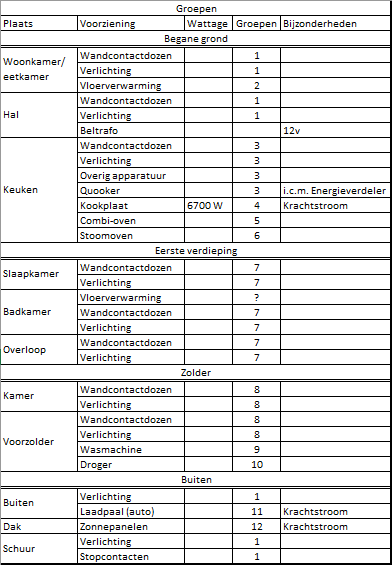

Nu zou ik uitkomen op 12 groepen en 2 krachtgroepen.
Klopt dat?

Ik hou dan 10 groepen + 3 krachtgroepen aan. :prima:
Ik heb dan het volgende lijstje voor de groepen:
Klopt bovenstaande een beetje?[/list]
Wandcontactdozen in de keuken dienen over tenminste 2 (algemene) groepen verdeeld te worden.
Kan je zoveel zonne panelen kwijt dat er een 3 fase omvormer nodig is?
ook je oplader is een keuze maar daar zou ik inderdaad kracht voor reserveren dat laad een stuk sneller.
Een warmtepompdroger met een aansluitwaarde van rond de 1000 Watt en een energiezuinige wasmachine van onder de 2000 Watt kunnen samen op 1 groep.
Dat scheelt weer een groep met bedrading naar boven.
Verder een grote groepenkast laten plaatsen, dat kost nauwelijks extra en dan heb je lekker de ruimte voor extra's die later nog komen.

Oei.. Die zag ik niet aankomen haha.. Dus een groep erbij nemen of kan ik hem combineren met ´Groep 2: Vloerverwarming woonkamer/eetkamer'?
Boertje125,
Een dakscan geeft als indicatie "Tussen de 10 en 12 panelen". Ik weet niet hoeveel zonnepanelen maximaal op een gewone groep kunnen. Of hoeveel er minimaal voor een 3-fase nodig zijn?

12 zonnepanelen zul je krap aan nog wel op een enkelfase groep van 16A kwijt kunnen (12 x ca 300wp = 3600 Watt) alleen kun je dan slechts op 1 fase terugleveren.
Mogelijk wordt dat ongunstig in een 3 fase installatie, als in de toekomst de salderingsregeling wordt afgeschaft.
