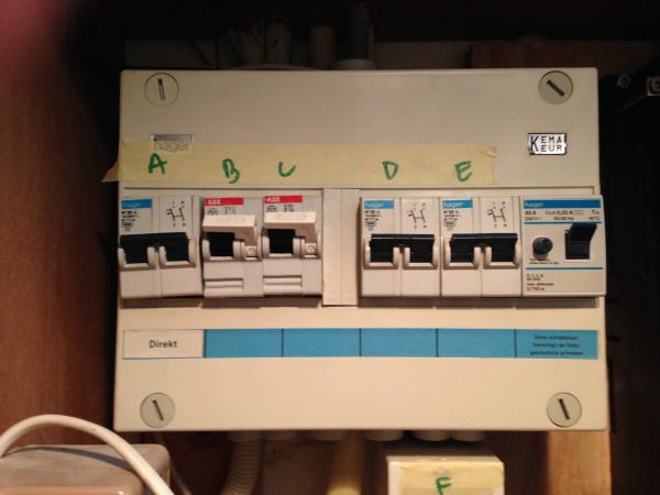

Beste klussers,
In mijn nieuwe huis heb ik de volgende meterkast zitten:
Ten tijde van de bouwtechnische keuring wist ik niks over de inhoud van een meterkast; de keurmeester stelde in zijn bouwkundig rapport dat de meterkast zich voldeed aan de huidige eisen en prima was. Nu heb ik afgelopen weekend alles in kaart gebracht en dit is de situatie:
Er zijn 6 groepen. Er is geen hoofschakelaar. Er is 1 ALS.
A - Niet langs ALS - L 16A - Wasmachine/droger EN CV en 1 lamp in de wc (?)
B - Niet langs ALS - B 16A - Vaatwasser
C - Niet langs ALS - B 16A - Niet te vinden
D - langs ALS - L 16A - helft van alle WCD'en en verlichting door hele huis over 3 verdiepingen
E - langs ALS - L 16A - andere helft van alle WCD'en en verlichting door hele huis over 3 verdiepingen
F - Niet langs ALS - Hager MKN 599 - Fornuis groep
Er zit een kastje in voor "rundsteueremfanger" welke naar eigen onderzoek gebruikt wordt voor de laag/hoogtarief regeling. Hierin zitten 2x 25A zekeringen. Het kastje is verzegeld.
Het huis komt uit 1916 en alle leidingen zijn weggestucd, dwz alle aanpassingen zijn veel werk.
Ik laat een nieuwe keuken bouwen op andere plek, dus moet een aantal leidingen verleggen.
Mijn plan is:
A - blijft zoals het is
B - krijgt combi/switch en wordt gebruikt voor vaatwasser en quooker
C - (als ik vind waar die eindigt) WCD's in nieuwe keuken
D - blijft zoals het is
E - blijft zoals het is
F - combi-oven + koelkast
Heel graag hoor ik jullie mening hierover.
1) Hoe zouden jullie het doen?
2) Wasmachine groep (A) en vaatwasser (B) en (C) zijn niet via de ALS, moet ik dit aanpassen?
3) De eene helft van het huis zit op (D) en de andere op (E), het is een 2 persoons huishouden en we gebruiken niet veel stroom maar zit me toch niet helemaal lekker.
4) Indien mening voor nieuwe kast met 2x4 groepen met 2 ALS en hoofdschakelaar, gelieve mini suggestie voor nieuwe indeling (misschien is dit wel het enige goede antwoord en moet ik nog even door de zure appel heenbijten van onvoorziene kosten).
Bij voorbaat dank!
Marijn
