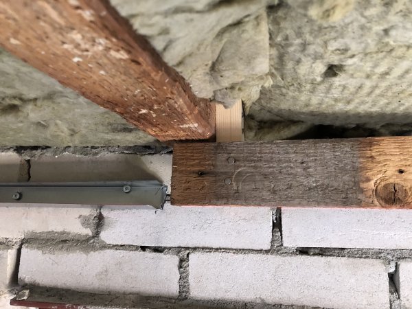

Voor mijn metal stud plafond loop ik een beetje vast met het plaatsen van de u profielen. Bij sommige muren hebben we het stucwerk verwijderd en moet ik de profielen op een kale muur plaatsen.
Detail: Nu wil ik uiteraard het plafond wel ontkoppelen en maak ik gebruik van afdichtingstape.

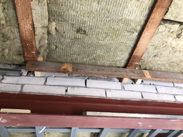

Ik heb het in de slaapkamer als volgt opgelost (zie foto). Ik wil houten grenen balkjes aan de balken spijkeren (2 spijkers per 44x69 balkje). En dan tegen die balkjes een lat spijkeren zodat ik een ‘rechte’ lat heb waar ik gemakkelijk het u profiel tegen aan schroef.
Ik vraag mij af of:
1. Kan ik dit ook op de begane grond ook zo kan aanpakken (die is 8 meter bij 3,5)? Is dit stevig genoeg?
2. Zolang ik afdichtingstape gebruik blijft het plafond ontkoppelt toch?
3. Als ik de gipsplaten straks aan de onderkant van de houten grenen balkjes schroef moet ik daar dan ook afdichtingsband plakken? Om te ontkoppelen.
Ik hoor het graag!
Neem in ieder geval even mee dat je het zou uitvoerd waardoor de dampremmendelaag ook goed uitvoerbaar is aan te brengen.
