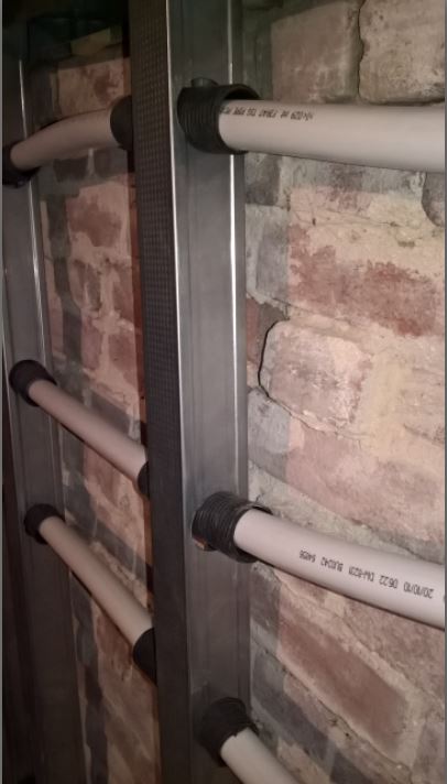

ik heb de metal stud geplaatst en nu wil ik de flexibel waterleiding er in verwerken.
Het is een buis 25 mm.
Ik vroeg me af of de flexibel leiding moet beschermen. Niet dat de metal stud in de leiding gaat snijden.
Ik heb wel een mantel voor de leiding maar die past niet door het gat van de metal stud.
Of hoe maak ik het gat groter?
Ik heb even 'om me heen gekeken' en zag dat de huls van een flesje 'Typex' (of de namaak van bijv. de A...n) precies om een buis van 25 mm zou moeten passen.
Eventueel open knippen, dan past het in elk geval.
Misschien zijn er nog wel andere kunststof voorwerpen in het huishouden die je zo kunt misbruiken. Een opengeknipte 19 mm elektrapijp voldoet wellicht ook al. Eventueel even iets verwarmen om het in de vorm te brengen.
Zelf zou ik het wel prettiger vinden de leiding wat te beschermen. Of het persé moet weet ik niet.

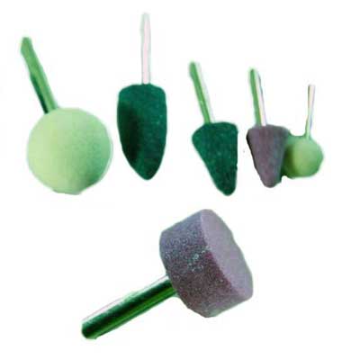

Gat groter maken: alleen als het niet anders kan, want je verzwakt het materiaal dan. Vergroten met een slijpsteentje op een (kleine) boormachine, of, indien beschikbaar, met een ruimer. Daarna wel afbramen.
Slijpsteentjes:
Denk er wel om dat de leidingen ook nu voldoende vast moet zitten.
Omdat er anders waterslag te horen kan zijn als de kraan gesloten wordt.
Hoe groter het gat hoe groter de ruimte waarin de leiding kan bewegen.
Een strak passende mantelbuis heeft het beste effect.
