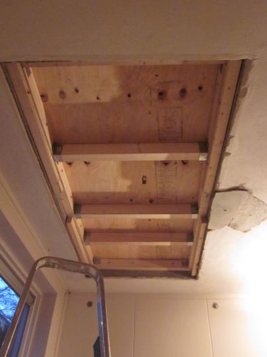

Recent heb ik een trap uit m'n woonkamer verwijderd en de vloer weer dicht gemaakt door houten balken te monteren op de betonnen randen en er een plaat underlayement op te schroeven.
De trap kwam uit in een kelderkamer, die soms wat vochtig is. Er is overigens wel gewoon verwarming en er zijn ramen met tochtsluisjes.
Mijn vraag: hoe kan ik e.e.a. goed isoleren (m.n. warmte), maar wel zo dat het vocht zich niet onder de houten balken kan ophopen met houtrot tot gevolg? Ik heb polystereenplaten liggen, dus het zou handig zijn als ik deze kon plaatsen. Ik dacht zelf om onder de balken een paar cm. te laten en dan die platen, plastic zeil, ragwerk, gipsplaten. Is dat verstandig of moet ik toch rockwool plaatsen?
Ter illustratie een paar foto's. Bedankt voor de reacties en alvast een goed 2013!
Gr.
Jeroen
