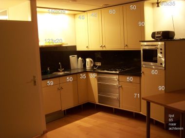

ik probeer het merk van mijn keuken te achterhalen omdat ik nieuwe fronten wil. Iemand gaf me de tip om te kijken op de scharnieren.
Maar daar staat Hettich op wat naar mijn idee enkel het merk van het scharnier is en niet van de keuken.
Hoe kan ik achter het merk van mijn keuken komen als ik geen bon heb en de vorige bewoner niet ken ? Iemand tips ?

Misschien dat iemand een tip heeft naar aanleiding van deze foto van de keuken. Ik heb al naar vervangende fronten van een ander merk gekeken maar de huidige maten zijn dusdanig afwijkend dat dit erg lastig is.
Let wel: de huidige keuken is danig aangepast middels granieten blad en alles nieuwe apparatuur waardoor hij afwijkt van de originele looks. Ook de handvaten zijn aangepast en zijn nu van Symatic; het is een folie keuken en staat op RVS poten.

Soms zetten keukenfabrikanten hun naam op afdekkapjes op een scharnier hettich is idd geen keukenfabrikant maar van het scharnier
staat er ook niets op de zijkant van een la (aan de buitenkant)
Brey
Nee er staat echt helemaal niks op.
Niet op de lades, niet in de lades, niet onder de keuken, niet op de achterwanden. Niks niks.
Enkel Hettich op de scharnieren en ladegeleiders, handvaten zijn van Siematic maar later pas erop gezet.
Hettich kan me ook niet zeggen aan welke keukenbouwers zij leveren of geleverd hebben :(
Begin bijna te denken dat hij uit de bouwmarkt komt.....

Wat op de scharnier staat is de naam van de fabrikant van de scharnieren.
IK weet niet wat de ouderdom van deze keuken is, maar ik kan me voorstellen dat deze maatvoering niet meer gemaakt wordt, wat niet wegneemt dat dat je de frontjes niet kunt vervangen.
Neem de maten van alle frontjes en loop eens bij een keuken leverancier langs, er zijn er ook die zelf keukens maken.
Frontjes kun je in alle maten laten maken, maar is wellicht wel wat duurder.
Er zijn zoveel verschillende merken en maten door de jaren heen
Ik ken wel een zeer grote meubelgigant uit het koude noorden die deze ook los levert
Ruud s
Weet je niet een bedrijf (meubelmaker) die frontjes voor je kan maken
het hoeft niet een keukenfabrikant te zijn er zijn meer die fronten kunnen maken
