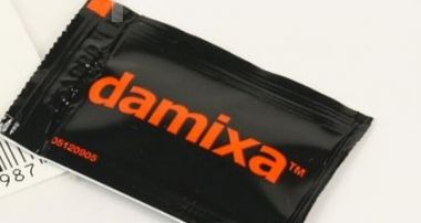

Heb een lekkende Damixa Merkur 14000 (oude).
Onder garantie, dus heb binnenwerk (kardoes?) en grote moer al ontvangen. Volgens het filmpje op de Damixa website moet er siliconen in de kardoes.
Komt dit in aanraking met het drinkwater en kan dit dus kwaad? (smaak/verontreiniging).
De siliconen van het filmpje is niet meegestuurd en vroeg me af of ik ook iets anders kan gebruiken? WD40 lees ik regelmatig en heb ik in huis.
Opa heeft ook kranenvet, maar weet niet welke soort en of dat wel goed is.
Volgens het filmpje moet siliconen in de grote opening van de kardoes, waar ik een foto van heb bijgeplaatst:
Dan nog een grote moersleutel vinden om hem open te krijgen :-)
Hoop dat iemand kan helpen!

Dank voor het antwoord Henk!
Ik weet dat ik het nog los kon bestellen, maar ik begrijp niet waar het toe dient.
Is die siliconen niet giftig als je het binnen krijgt?
Of komt het helemaal niet in contact met het water?
Zou ik ook wd40 kunnen gebruiken of zogenaamde kranenvet?
Nogmaals dank voor het antwoorden!

Gewoon de voor geschreven siliconen vet gebruiken dit is niet schadelijk.
dit is om de keramische schijfjes die er in zitten beter te kunnen smeren
zonder dat er krasjes in komen.
Waardoor later de kraan weer gaat lekken.
WD 40 is een kruipolie die alles los maakt.
je kunt zo online bestellen zo`n zakje kost amper €2.00

Eindelijk lekt de kraan niet meer. In plaats van het zakje siliconen vet a 1.95 (PLUS 7.95 verzendkosten!!) hebben we een kleine tube kunnen vinden bij de Karwei oid.
Met grote moeite de moer los kunnen krijgen, maar uiteindelijk gelukt en als gezegd, de kraan drupt niet meer. Eindelijk.
Dank en deze mag een slotje!
