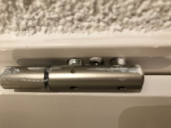

Goedendag,
Iemand enig van welk merk/type het kozijn is zoals afgebeeld op de bijgevoegde foto's?
Ik wil graag al mijn plaumelles en aanslagdopjes/deurbuffers vervangen om de kozijnen weer helemaal netjes zijn.
Echter na zeer uitgebreid zoekwerk kan ik nog steeds niet achterhalen welk type er gemonteerd zit.
Huis is gebouwd in 1994.
Alle hulp is meer dan welkom!
Paumelles zijn vrij standaard, ga even naar een winkel in ijzerwaren.
De dopjes kunnen daar misschien ook besteld worden.

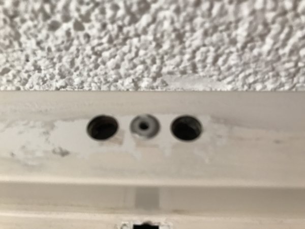

Op het eerste gezicht lijkt hij vrij standaard idd waren het niet dat de standaard paumelle "maar" 1 stelstift heeft en dit type twee (misschien kan een specialist vertellen of ik evt ook een paumelle met een stelstift kan monteren aangezien de draadloze stift ook in het tweede schroefdraad gat past, of geeft dit teveel speling?)
Hij lijkt veel op onderstaande paumelle.

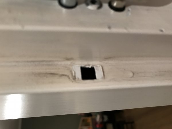

Helaas heb ik dan nog steeds de vierkante aanslagdopjes nodig.
Haal er eens een paumelle uit, de deur er uit halen, in het bovenste gat van de paumelle zit een (inbus)schroef, draai die eruit en u hebt de paumelle in handen.
Hierbij foto's van het kozijn deel (deur deel is niet zo spannend)
Heb zelf richting een Tubtara paumelle met een van Erp montage plaat gezocht maar ook deze is niet exact hetzelfde.
Het merk kozijn blijft een raadsel

Bent u geslaagd voor de dopjes die in de vierkante gaatjes vallen? Ik heb hetzelfde probleem namelijk. Misschien kunt u een linkje sturen of een foto? Gr Tom
Goedemiddag Tom,
Helaas de orginele tot op heden nog niet kunnen vinden.
Ik heb inmiddels voor de deurstoppers deze in gebruik welke redelijk goed toepasbaar zijn:
49061 Deurbuffer mono plus polynorm (Als je deze intoets op google krijg je een voorbeeld)

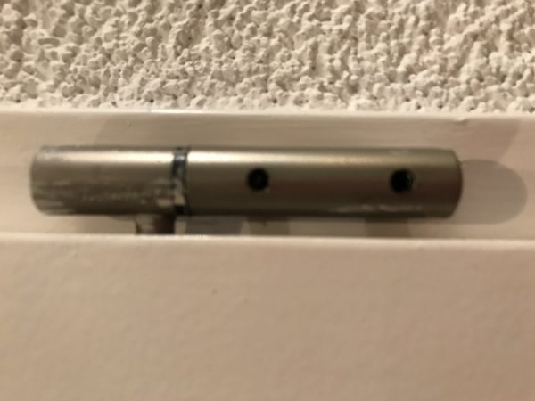

Optie is onderstaande paumelle van Berkvens te proberen, misschien dat deze een dikkere diameter op de onderste pen heeft (nog steeds geen schroefdraad op onderste pen uiteraard).
Deze zit op dit moment gemonteerd maar heeft teveel speling op onderste pen waardoor kantelt en niet 100% af testellen is. (zie foto's hierboven)
Berkvens en Svedex behoren tot hetzelfde concern, en maken al een aantal jaren gebruik van dezelfde onderdelen.
Het verschil met de oude variant van Svedex is idd de 2e stift met draad.

De stalen kozijnen werden destijds geproduceerd door Polynorm.
