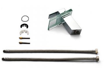

Weet iemand hoe je het beste een mengkraan aan kan sluiten als fontein.
We willen een badkamerkraan in ons toilet hebben omdat die ons bevalt.
Nu is mijn eigen idee om een y-koppeling te gebruiken maar is die gewoon bij bv gamma te koop?

Een gewone mengkraan, is vaak wel heel groot om op een fontein te zetten.
Dat ziet er niet echt fraai uit vind ik zelf.
Wil je dit toch plaatsen, dan moet je zowel de koud als de warm waterleidingen aansluiten van de kraan.
t-stukken van 3/8 aansluiting, ben ik zelf nog niet tegen gekomen.
Het ziet er ook niet echt fraai uit, onder een fontein met al die leidingen die in het zicht blijven.
Andere optie is, om 2 aansluitingen in de muur te maken, en daar dan de slangen van de mengkraan op aan sluiten.

Ja dat klopt maar het is een kleinere kraan een soort fonteinkraan.
Heb hem gezien op een site light in the box maar zitten er standaard flexibele slangen aan een kraan?
Bij de meeste kranen, zitten tegenwoordig flexibele slangen aan.
Bij deze weet ik het niet.
Is trouwens wel een leuke kraan, maar bedenk wel, dat een fontein vaak veel kleiner is als een normale wastafel.
Zo kan het zijn, dat de waterstraal straks over de rand van het fontein gaat als je de kraan open zet.
Mede ook, omdat de kraan voorover buigt, en zo verder in de bak komt.
En dan wordt het een natte boel op de vloer van het toilet.

Ps het is idd met slangen aangesloten.
