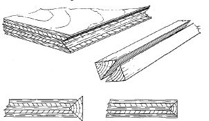

Je zit alleen met de afwerking van de kopse kanten.
Hoi Fiesiekus,
de badkamer is goed geventileerd dus ook daaraan zal het niet liggen. ik zal eens kijken naar een kersenhout gefinished multiplex. Goed idee. Wat betreft de kopse kanten, daar heb ik een goeie methode voor gevonden. Onderstaand schetsje geeft een en ander duidelijk weer.
Wellicht heb je er wat aan.
