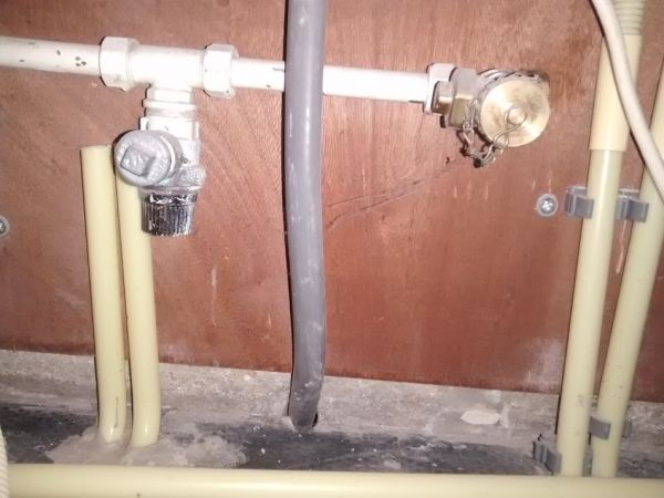

Ik ben de CV installatie een beetje aan het aanpassen en vraag mij het volgende af.
Op de zolder hangt een Nefit Ecomline, als ik de grote witte kap eraf haal zie ik een overstort met een rode knop en de tekst "3 bar".
Op de begane grond zit tevens een oude overstort en vulkraan. De vulkraan wordt vervangen.
Kan ik in de nieuwe situatie de overstort op de begane grond weglaten of moet ik deze weer terug plaatsen?

Is dat ook een 3 bar overstort en zit het idd in de CV?
Dan WEG er mee

Beiden zitten inderdaad in de CV leiding. Deze zit op de begane grond, naast de vulkraan:
Boudewijn 033
Die is nog afgedopt ook, dus volkomen nutteloos.
Groeten b
Obelix2
Specialist Witgoed
Die werkt dus echt niet zo eruit dat ding klaar is kees
