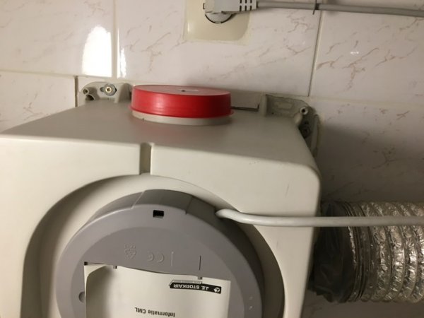

Hallo ,
Sinds gisteren werkt onze mechanische ventilatie alleen nog maar op stand 3 ( de hoogste stand ) . Op stand 1&2 staat de ventilatie uit. Nu vraag ik mij af of dit aan de schakelaar kan liggen of dat de oorzaak toch in ventilatieunit te zoeken is. Heeft iemand hiermee ervaring?
Stand 1 is altijd actief, 2 en 3 worden door de schakelaar bepaald.
Dus of de bedrading is gewijzigd.
Of er is een andere fan opgehangen.
Of je schakelaar is defect.
Je zou in de perilex doos kunnen meten of er op de draden spanning staat.

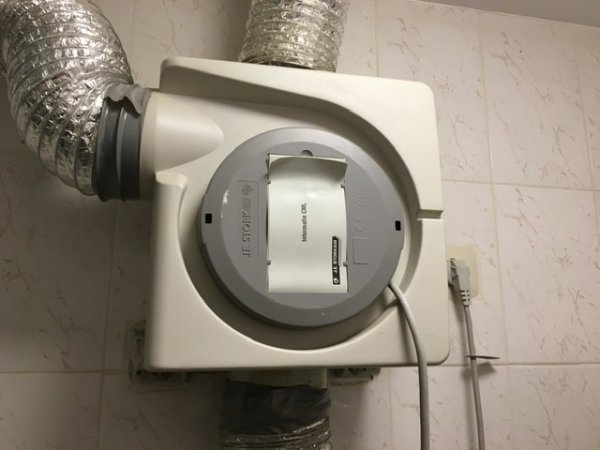

Wat ik op de foto kan zien zit er op je ventilator een boekwerkje geklemd, daar zit ook meestal een aansluitschemaatje bij.
Ooit bij mijn broer een ventilatie probleem opgelost.
In de perilex contactdoos (stopcontact) bij de ventilator zitten, als het goed is, 5 draden aangesloten.
1 bruine (fasedraad), continu spanning, deze zorgt ervoor dat de ventilator in stand 0 continu zachtjes door blijft draaien.
2 zwarte draden, deze komen van de meerstandenschakelaar elders in huis vandaan, deze bepalen de snelheid, waarmee de ventilator gaat draaien, afhankelijk op welke zwarte draad er spanning komt te staan door de stand van de schakelaar.
1 blauwe draad (nuldraad)
1 geel/grijze draad (aarde).
Als de schakelaar uit staat, staat er op geen van beide zwarte draden spanning.
Schakelaar in stand 1.. op 1 van de zwarte draden komt spanning te staan.
Schakelaar in stand 2.. op de andere zwarte draad komt er dan spanning te staan.
Dus nooit op beide zwarte draden tegelijk.
Acht je jezelf in staat om dat zelf veilig na te meten? Wel voorzichtig werken, want er staat spanning op.
Je kunt op deze manier in ieder geval bepalen of dat het aan je ventilator of je voorliggende installatie ligt(schakelaar, bedrading).
Een beetje offtopic, maar de leeftijd van deze unit zal ook al gauw zo'n 20 - 22 jaar zijn. Ik heb eenzelfde unit gehad en deze vervangen door het model met de bekende blauwe deksel (tegenwoordig grijs, met automatische vochtsensor). Deze hebben een gelijkstroommotor en zijn veel zuiniger. Ik heb oude unit en nieuwe unit beiden gemeten, de oude zat op 16W bij stand 1 vs 3W van nieuwe, midden op 41W vs 6W en hoog op 92W vs 17W.
Vervangen van de unit kan dus lonen, gezien het ding 24/7 aan staat. Ik kon aan een gebruikte komen die nog niet zo oud was, waardoor de investering (€75) en terugverdientijd dus meeviel.
